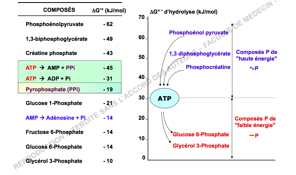

Messagepar Sisko » 28 Nov 2015, 15:51
On dis qu'il y a LHE quand sont Delta G et supérieur à 31kJ/mol, ce qui n'est pas le cas de PPi
Je te met la diapo :)

Messagepar Aballam » 28 Nov 2015, 16:21
Il me semblait que c'était la seule exception en dessous de -31. A voir avec un tuteur. De plus sur le schéma il est classé en HPE si on compare à l'échelle de droite

Messagepar Chewbacca » 28 Nov 2015, 16:29
Oui justementil me semble aussi que le schéma montre que PPi est special.. Puis dans tous les bilan énergétique de Beta-ox etc... on considère qu'il possède une LHE.. Et (encore) en plus le PPi possède une liaison phosphoanhydre à priori.. et c'est une LHE.

Messagepar MáLAriá » 28 Nov 2015, 17:58
je suis d'accord avec vous :) Ppi est normalement considéré comme étant une LHE ! c'est d'ailleurs bien ce que montre ce shéma ;)

Messagepar Zidi » 28 Nov 2015, 18:12
+1!!! Sa liaison est considérée comme une LHE MALGRÉ son delta G < 30kj/mol

Messagepar thomas086 » 28 Nov 2015, 19:02
Salut ! :alien:
Alors, non le PPi n'est pas une LHE, les LHE ont une énergie supérieure à 31 KJ/mol ! <3
Je vous renvoir à la ronéo de bioénergétique, le prof donne toutes les catégorie de LHE à connaître :
Amidine-Phosphates : retrouvées dans la Créatine Phosphate
Phosphoanhydres : contenue dans l’ATP, l’ADP, le GTP, le GDP, l’UTP, l’UDP (généralement dans les molécules triPhosphates ou diPhosphates).
Acyl-Thioesters : retrouvées dans l’Acétyl-CoA
Acyl-Phosphates : par exemple dans le 1,3 DiPhosphoGlycérate
Enol-Phosphates : contenue dans le PhosphoEnolPyruvate
Après, il est vrai que les profs utilisent parfois des raccourci en cours, mais je pense que c'est plus par rapport aux LHE de l'ATP en effet, quand l'ATP est entier le PPi fait partie d'une LHE mais ce n'est plus le cas ensuite !
Dans tous les cas votre support doit rester le cour de bioénergétique ;)

Messagepar Blax » 28 Nov 2015, 19:15
Salut!
L'item vient de moi, et là, c'est une question pure de cours! FIEZ VOUS AUX DEFINITIONS! En P1 et plus tard si vous continuez les études de santé, vous verrez que TOUT se définie, respectez bien les définitions. Parfois les professeurs se trompent également en faisant des raccourcis mais ils vous donnent des définitions à connaître: une liaison à haut potentiel énergétique est une liaison ayant une énergie supérieure à 31 KJ/mol ! Ce n'est pas parce qu'une liaison est phosphoanhydre qu'elle est forcément a HPE, ce n'est pas de cette manière que l'on définit ce qu'est une LHPE ;) J'espère que vous retiendrez bien ça, parce que le prof apprécie beaucoup ce genre d'items et c'est typiquement le genre de QCM qui tombera, ca serait dommage de passer à côté de 5 points pour ca ;)

Messagepar Aballam » 28 Nov 2015, 19:22
Diapo ! En plus du tableau :
https://gyazo.com/9053c8ae620b6df33c783e23d011818f
C'est bien une exception et il l'a dit en cours ! On l'utilise d'ailleurs pour rendre le bilan de la réaction négative alors qu'elle est inférieur à | 31 | Kj

Messagepar MáLAriá » 28 Nov 2015, 19:26
mais est ce que vous êtes bien sur a 200 % que le prof aurait compté cet item faux ?
- sur la diapo on voit pourtant bien que le Ppi se trouve au dessus de la ligne des LHE
- et dans la ronéo p.9 : le prof a bien écrit : "ce pyrophosphate contient une LHE"

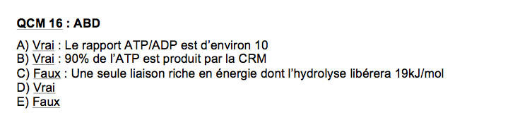

Messagepar Bluebird » 28 Nov 2015, 19:56
Coucou désolé d'être lourde et d'insister mais même dans a correction du concours officieuse il est dit que le ppi a une liaison haute en énergie :P
C'est la correction désolé j'ai pas le sujet sous les yeux :lol:
L'item C était " le Ppi contient 2 LHE " --> Faux car 1 seule
Merci <3
