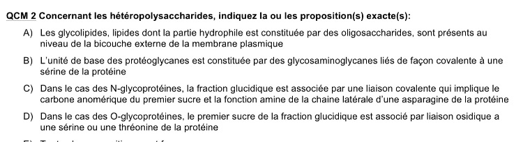

Messagepar kenzagraoudi » 01 Déc 2015, 22:20
Coucou lors de la séance de révision ceux qcm est tombé et la réponse etait e) car l'enfonce parle des heteropolysaccharides et à la SDR ôn nous a dit qu'il fallait faire attention qu'ici on nous parlait des heterosides dans les items donc tous est faux et dans la correction officieuse 2013 les réponses sont ABCD donc Cest quoi la réponse ? :p

Pour moi la réponse est bien E si on fait attention à la corrélation énoncé/item ;)
En fait les hétéropolysaccharides sont des holosides donc des entités composées uniquement de sucres !
Au contraire les hétérosides sont composés de sucres+autre chose (lipides, prot ...)
Dans ton énoncé tu as hétéropolysaccharides et si tu regardes tous les items, ils traitent des hétérosides # holosides donc tout devrait être faux :curl-lip:

Coucou oui je suis tout à fais d'accord avec toi et j'avais mis E mais quand Jai regarde la correction officieuse c'était ABCD cest pour ca Ca m'a perturbé

Je me rajoute! J'aimerais l'avis des tuteurs parce que la correction officieuse des tuteurs de l'année en question (2013-2014) l'ont compté ABCD, peut être que depuis le professeur le changé la définition de heteropolysaccharide ?

Alors la réponse est E! La définition n'avait pas changée depuis :p
Après, si vous étiez de ceux qui pensaient qu'il n'y avait pas de piège la dessus et que le prof s'est emmêlé les pinceaux (je doute fortement vu le niveau incroyable des profs); la réponse aurait été ABD! Il y a une petite erreur sur l'item C: l'Asparagine porte une fonction amide sur sa chaine latérale et pas amine :)
