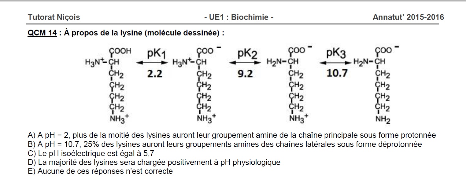

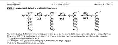

Salut :D
J'ai du mal avec ce genre de QCM, je sais que le pka représente le pH pour lequelle 50% des groupement sont sous forme ionisé et 50% non ionisé, de même la formule du pHi. Mais après je nne voit pas comment résoudre les Item A et B ?
Merci d'avance :D

Il faut retenir que si tu es en dessous de PKa tu as la forme protonée qui est majoritaire et que si tu es au dessus c'est la forme déprotonée qui est majoritaire :)
Pour la A, c'est bien vrai du coup puisque tu es largement en dessous de PK2
Pour la B c'est faux, puisque c'est 50%

Merci :p
Par contre l'item B est bien compté comme vrai donc du coup c'est une errata :)
