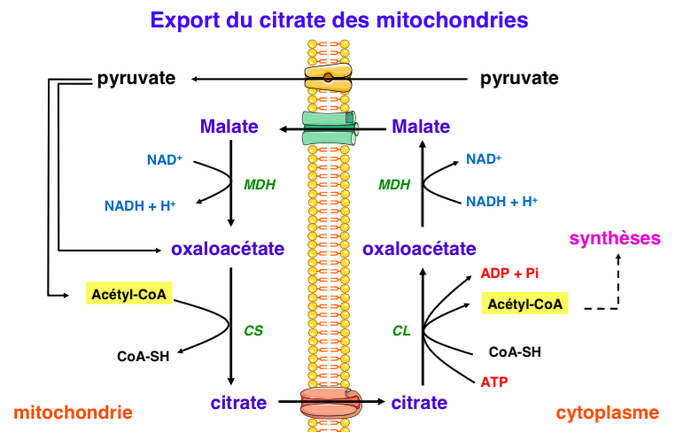

Et enfin (promis c'est la dernière) "L'export du citrate des mitochondries vers le cytoplasme est associé au transfert inverse (import) du malate" compte vrai. Euh pour cet item j'ai que la navette malate/aspartate qui vient en tête, à quel moment on a citrate et malate associé ? Au moment où il se transforme en OAA peut être?

Pour ton dernier item; c'est vrai aussi la sortie du citrate n'est possible que par une entrée de Malate en aval pour boucler la boucle :p Je te joins directement la diapo ^^
