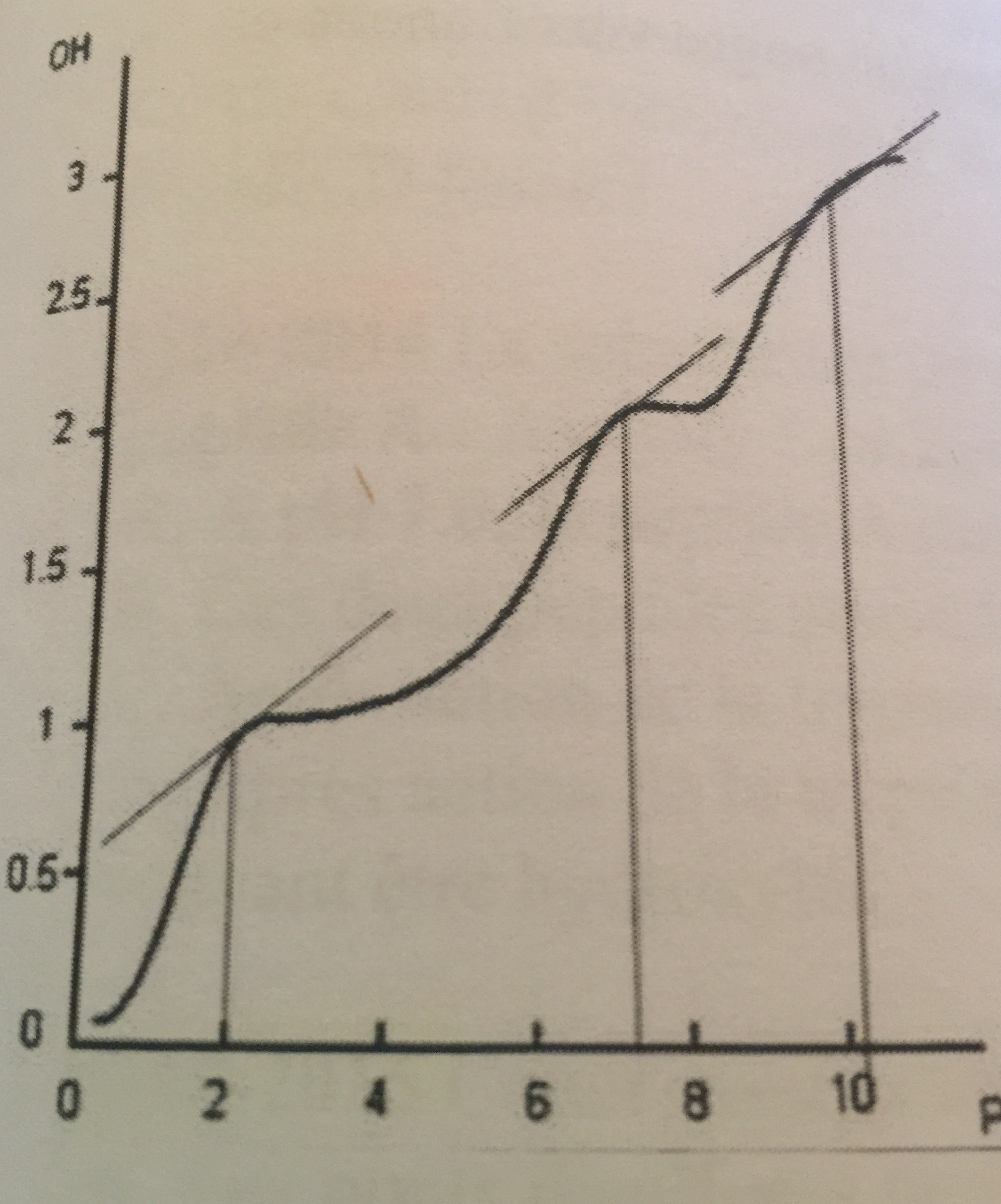

il manque la courbe de titrage pour faire le QCM nan ?

Messagepar Clemsou34 » 10 Déc 2015, 16:35
Ahh oui :silly:
La voilà :D

Messagepar César » 10 Déc 2015, 17:34
Pour moi c'est E le Pk2 est entre 7 et 8 or il n'y en a pas dans la liste proposé, une erreur de plus dans les anathèmes n'est pas impossible

Messagepar Clemsou34 » 10 Déc 2015, 22:03
Merci ! :D
Je pensais comme toi mais apres je me suis peut être dit que je n'avais pas bien compris comment fonctionnait cette courbe

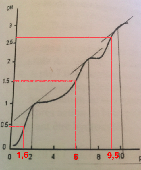

Messagepar Blax » 15 Déc 2015, 12:05
Pour moi la bonne réponse est D, l'histidine!
Dans ce genre de courbe, vous cherchez le point d'inflexion de la courbe qui correspond à la demi-équivalence (où la moitié de votre acide aura réagit avec la moitié de votre base; on aura une rupture dans la courbe :p) Ce point là vous dit que pH = pKa (d'après des calculs chiants #chimieG) et, c'est ça qui vous intéresse là ! Donc je vous mets la courbe détaillée ici :):
Voilà :D
Faites attention à ce genre de piège, on croit qu'il faut regarder les petits pics; mais ce n'est pas eux qui indiquent le pKa c'est l'inflexion ascendante de la courbe qui porte le pKa et généralement, le point de demi équivalence est sur la partie où la tangente est la plus raide ^^ Enfin, voyez sur le schéma :p
Hésitez pas si vous avez d'autres questions :D
Bon courage :pascal:
