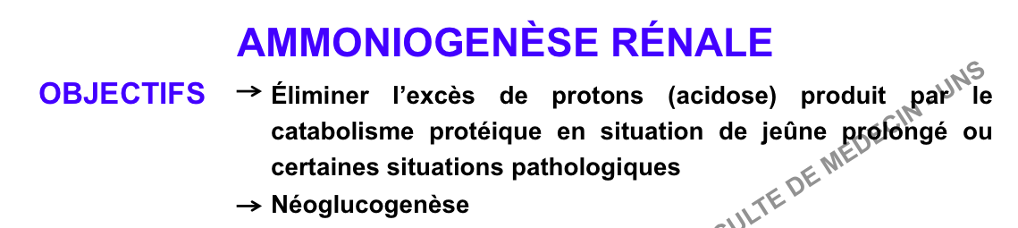

L'item D QCM 28: " En situation de jeûne prolongée, l'ammoniogenèse rénale participe à l'élimination de l'excès de protons produit par le catabolisme protéique." Compté VRAI. Mais je ne comprend pas pourquoi ce n'est pas plutôt l'excès de protons produit par l'acidose par excès de CC.

Voilà ce que la prof met dans sa diapo!
La combinaison des CC et du métabolisme azoté des protéines induit une situation d'acidose métabolique dans l'organisme :)

Parfait :) Merci
