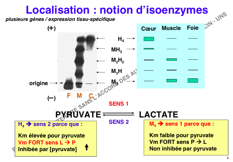

:arrow: dans le coeur on utilise préférentiellement la LDH pour produire du pyruvat ou du lactate ? (Si je me souviens bien dans les généralités on dit que le coeur aime bien le lactate et dans un autre cours que çe lactate peut entraîner une acidose donc je comprends pas )

2) Le coeur consomme du lactate, mais l'excès de lactate entraine une situation d'acidose oui! Voici les caractéristiques à savoir sur la LDH H4 cardiaque :
