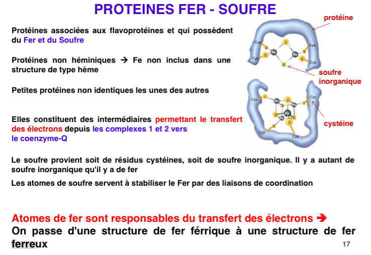

"lors du transfert d'électrons, le fer des protéines avec un centre fer/soufre, passe de fer ferreux à ferrique" compté F, seulement comment on sait si on parle du moment ou il reçoit ou alors quand il cède ?

Il n'y avait rien de vraiment précisé dans l'item du coup il fallait comprendre lors du moment où Fe-S reçoit les électrons pour les transférer :p
Du coup, on a le passage de la forme ferrique (Fe3+) à l'ion ferreux (Fe2+)
Je sais plus qui avait fait cet item (pas de moi c'est sur :p) et quand est-ce qu'on l'avait sorti ce QCM mais je crois qu'il venait de là:
Bon t'inquiète pas trop, au CC, y aura pas cette ambiguité là :)
