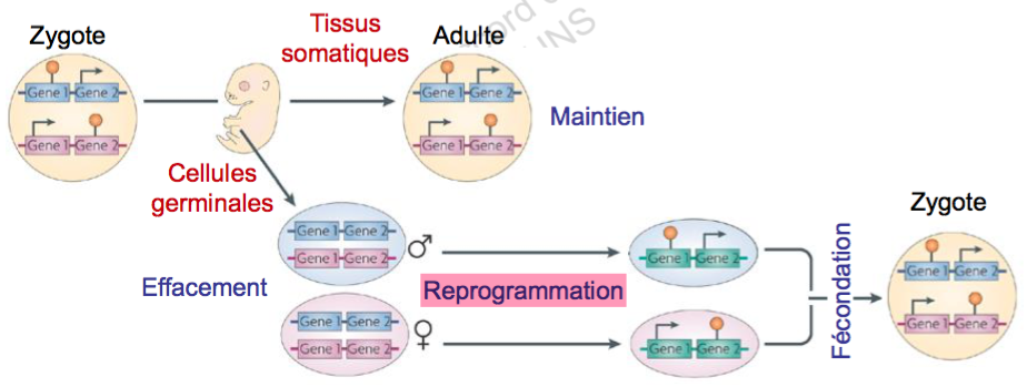

En fait j'aurais une question sur une phrase du poly et accessoirement un item du dernier tutorat (d'ailleurs merci !! )
Quand on dit " La nouvelle empreinte des gamètes sera conforme au genre du parent " le parent ici c'est le zygote ? Fin je trouve ce mot assez chelou (mais ça n'engage que moi :mrgreen:)

Quand on parle des parents, on parle des gamètes ♀ et ♂ qui seront à l'origine du zygote après la fécondation.
Quand le Prof dit que la nouvelle empreinte de ces gamètes doit être conforme au genre du parent, ça veut dire qu'une femme doit reprogrammer l'empreinte de ses gamètes afin qu'elle soit conforme à son genre ♀ et pareil pour l'homme (conforme à son genre ♂).
