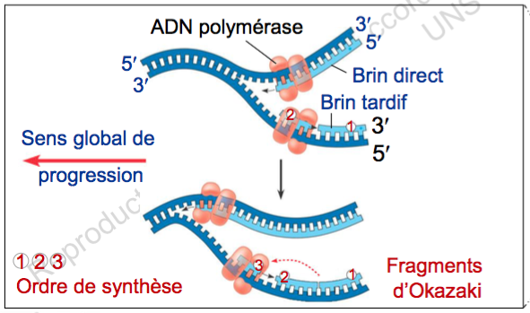

Diapo 48 poly 1 en bas de la page à droite sur le schéma il y a marqué dernière amorce, j'aurais mis première amorce, parce qu'il s'agit du brin fils synthétisé dans le sens 5'-3', donc la première amorce est mise en 5', non?

Alors, le sens de synthèse du brin fils tardif c'est bien 5' -> 3'.
Par contre, l'ordre de synthèse des amorces et des fragments doit suivre la progression globale de l'hélicase.
Tu vois sur ce schéma du Cours que pour le brin tardif, on dirait que l'ADN polymérase fait sa synthèse à reculons : le fragment 2 est synthétisé avant le fragment 3 situé à l'extrémité 5'.
Donc tu vois que c'est bien le dernier fragment qui est situé à l'extrémité 5'. C'est aussi valable pour les amorces.
Par contre, le sens de synthèse reste bien 5' -> 3'.
J'ai trouvé cette vidéo (tu peux regarder à partir de 1min05), ce sera plus facile à comprendre avec ça : ICI
Voilà, est-ce que c'est plus clair? :embarrassed:

Oui j'ai compris le coup de la dernière amorce! je viens de me rendre compte qu'en fait c'était précisé sur la diapo qu'il s'agissait du brin tardif seulement! désolé pour la question alors :/ Et donc pour le brin direct on n'aura aucune brèche comme c'est pas précisé,non? ou alors on aura une brèche de l'extrémité PROXIMALE, qui la première amorce puisque c'est la seule -, et qu'il s'agit du début, non? ( j'espère avoir tout compris) et Merci :)

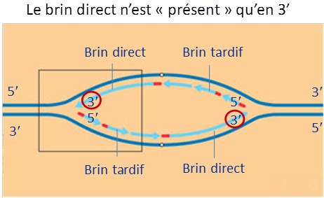

Étant donné que dans le Cours on lit : "A l’extrémité 5’ du brin fils de chaque chromatide, la dégradation de l’amorce la plus distale laisse persister une brèche", j'aurais tendance à penser ça.
Mais avec le système des bulles de réplication, on voit qu'il y a pas vraiment un brin fils "entièrement" direct et un brin fils "entièrement" tardif... Donc j'ai un petit doute sur l'amorce qu'on trouve à chaque extrémité 5' du brin fils.

Réponse du Prof :
Peut-on dire qu'à l'extrémité 5' de chaque brin fils, c'est toujours une amorce du brin tardif que l'on retrouve ?
Oui, c’est cette version qui est correcte car par définition, le brin direct n’est « présent » qu’à l’extrémité 3’.
Donc pour la dégradation de l'amorce à l'extrémité 5', ce sera toujours celle du brin tardif. Le brin direct n'est pas à prendre en compte ici! ^^
