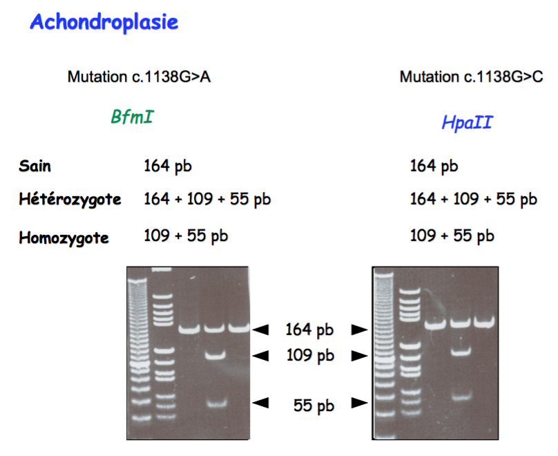

Sinon au S2, vous verrez que pour l'achondroplasie par exemple, c'est le contraire : les enzymes vont couper quand il y a une mutation.
Voilà, donc en fait, selon la séquence que va reconnaitre l'enzyme, elle va couper soit chez le patient muté, soit chez le patient sain. ^^
C'est bon? :embarrassed:
