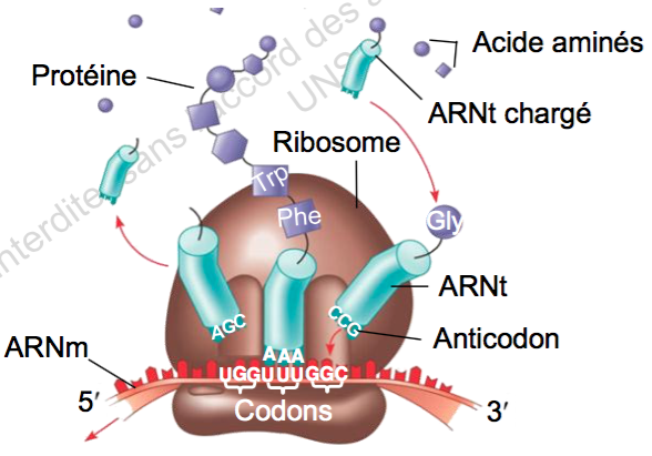

C'est lors de la synthèse de la protéine (traduction) que vont intervenir les ARNr et les ARNt.
:arrow: Les ARNr vont former des ribosomes en s'associant à des protéines. Ils jouent un grand rôle dans la traduction de l'ARNm car ils permettent la formation des liaisons peptidiques entre les différents acides aminés de la future protéine.
:arrow: Les ARNt sont aussi importants car c'est eux qui vont apporter les acides aminés au ribosome afin de constituer la future protéine.
Dans la synthèse de la protéine, on a donc une collaboration entre ces 3 ARNs pour permettre une bonne traduction :
:arrow: L'ARNm va être "lue"
:arrow: L'ARNt va apporter l'acide aminé correspondant
:arrow: Le ribosome va créer une liaison peptidique avec le précédent acide aminé
Puis, on a à nouveau ce cycle... Et c'est seulement une fois que l'ARNm est entièrement traduit que l'on obtiendra notre protéine. :embarrassed:
