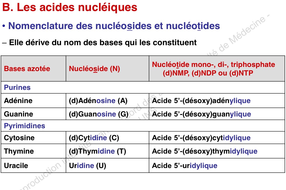

Dans le diapo sur Jalon le prof a écrit que les nucléotides pouvaient être nommés par une lettre :
Adénine = A
Thymine = T
Mais dans son tableau de la nomenclature, c'est écrit que ce sont les nucléosides qui sont appelés par une lettre !
(d)Adénosine = A
(d)Thymidine = T
Je sais que par exemple dans ATP le A veut dire adénosine, mais que quand on représente un gène (donc une succession de nuctéotides), le A signifie adénine.
Voici donc ma question : si on me donne une lettre, ça veut dire qu'on parle de quoi ? :P

On parle de nucleoside quand la base azotée (A,T,C ou G) est reliée à un ribose (2-désoxyribose)
Du coup je pense que si on te donne juste une lettre :
A = adénine
T = thimine
G = guanine
C = cytosine
On parle de nucleotide quand le nucleoside ( base + ribose) est relié à un phosphate
D'où l'adénosine dans l'ATP car il est relié à un phosphate
Enfin c'est ce que j'ai compris :glasses-nerdy:

Alors, normalement, d'après le code IUPAC, A/T/G/C qui sont les abréviations des bases azotées, donc :
A = Adénine
T = Thymine
G = Guanine
C = Cytosine
Mais, si on utilise les abréviations A/T/G/C pour les nucléosides et les nucléotides, c'est pas très grave parce que dans ces molécules, c'est pas le phosphate ou le sucre qui est important vu que c'est la partie constante, c'est la base azotée qui est importante. Donc, quand on représente une succession de nucléotides, on peut utiliser les lettres A/T/G/C par simplification.
C'est pas quelque chose de très important cette histoire d'abréviations.
Pour la nomenclature, vous devez juste savoir que la différence entre base azotée, nucléoside et nucléotide se joue au niveau de la présence de sucre et/ou de phosphates.
Voilà, j'espère que ça vous va! :embarrassed:
