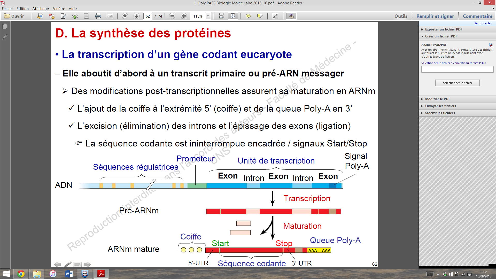

Bonjour
Dans son cours Naïmi dit en introduction que l'epissage, la mise en place de la coiffe et la queue poly A sont des modifications POST-transcriptionelle et ensuite quand il les explique une à une il dit que c'est des modifications CO-transcriptionelle .... :question: :question:
Que doit on retenir ????
Merci :act-up: :act-up:

Diapo 62 du poly 1 : "Des modifications post-transcriptionnelles assurent sa maturation en ARNm"
Diapo 68 à 70: "Les modifications co-transcriptionnelles du pré-ARNm"
Dans les deux il parle de la coiffe, l'épissage et la queue poly A
Je pense que c'est plutôt co-transcriptionnelles car ça avait été signalé l'année dernière et le prof avait confirmé co-transcriptionnelles.

Bonsoir ! Dans la partie sur les modifications co-transcriptionnelles je n'ai pas bien compris ce qu'étaient les excisions d'introns et les épissages d'exons , pourriez-vous m'éclairer ? Désolée de m'incruster dans la discussion , mais je ne suis pas encore très au point sur le fonctionnement du forum :)

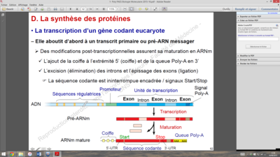

jouan a écrit:Bonsoir ! Dans la partie sur les modifications co-transcriptionnelles je n'ai pas bien compris ce qu'étaient les excisions d'introns et les épissages d'exons , pourriez-vous m'éclairer ? Désolée de m'incruster dans la discussion , mais je ne suis pas encore très au point sur le fonctionnement du forum :)
Bonne soirée et merci pour les fiches de la Tut'rentrée c'est super cool.
Alors, :glasses-nerdy:
Pour passer d'un pré-ARNm à un ARNm mature tu vas avoir des modifications :
:arrow: Excisions d'introns c'est à dire qu'au debut tu as une suite exon/intron/exon/intron ... et tu vas enlever tous les introns pour qu'il ne te reste que les exons ensemble
:arrow: c'est le fait de "relier" les exons ensemble qu'on appelle epissage
Juste pour te remettre les idées en place, l'intron est NON-codant alors que l'exon est CODANT. Tu comprends maintenant pourquoi on enlève les introns et on ne garde que les exons :wink2: On ne garde que ce qui est intéressant !
Le schéma en bas de la diapo te permet de visualiser ce qu'il se passe :
J'espère que c'est bon pour toi :party:
