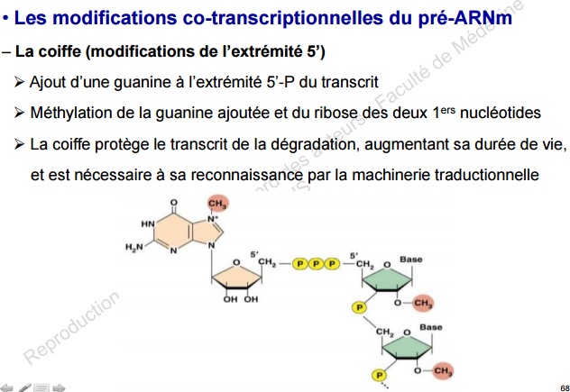

S'il vous plait, concernant cette diapositive :
:arrow: Au lieu de parler d'ajout de Guanine, ne serait-il pas plus juste de parler d'ajout de Guanosine étant donné que nous avons ajout d'un base azotée liée à un sucre ?

Oui, bien sûr, ce serait plus juste de dire Guanosine si on se réfère à la nomenclature.
Mais en vrai, on utilise plus le terme de Guanine pour une question de simplicité.
Il vous a fait un cours sur la nomenclature pour que vous sachiez faire la différence entre une base azotée, un nucléoside et un nucléotide en général.
Mais sinon, pour les noms, très souvent on utilisera plus le nom des bases azotées. :glasses-nerdy:
Le Prof ne vous piègera pas sur les termes Guanine / Guanosine quand on est dans un cas général comme dans sa diapo.
Mais par contre, si dans un QCM vous avez : “ La guanine est un nucléoside ”, vous mettez Faux! :P
Voilà, j'espère que ça te va! :embarrassed:

Oui, ça me va, tu me rassures ! Je commençais à voir le mal partout ! :P
C'est tout bon, merci (encore) Sow~ :cute: !
