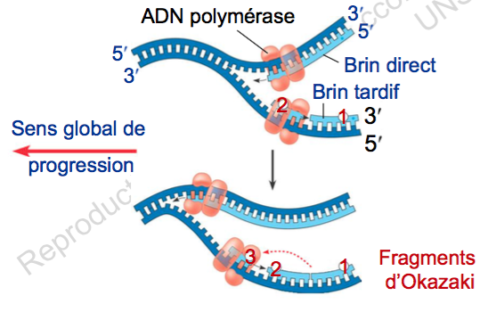

Alors, la réplication ne se fait que dans le sens 5' -> 3', donc, compte tenu du caractère antiparallèle de l'ADN, la réplication devra se faire en sens inverse sur les deux brins.
Et ce qui "pose problème", c'est que l'ADN Polymérase ne pourra pas synthétiser les deux brins fils en continu du début à la fin. En effet, on va avoir le premier brin parent qui sera synthétisé en continu à partir d'une seule amorce et dans le "bon sens" (sens global de progression), et le deuxième brin parent sera quant à lui, synthétisé par fragments et "à l'envers".
Donc, en fait, le problème c'est juste l'existence d'un brin direct et d'un brin tardif qui complique un peu la réplication.
Voilà, est-ce que c'est bon? :embarrassed:
