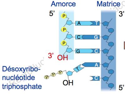

bonjour!:) petite question concernant l'ADN polymérase delta/epsilon svppp: le cours dit qu'elle a besoin d'une extrémité 3'-OH apportée par la polyM alpha sous forme d'amorce et que cela lui permet de relier les dNTPS dans le sens 5'-3'.
Cependant selon un petit schéma qui suit, on a une flèche allant de 3' a 5'.... est ce qu'elle les relie dans le sens 3'-5' "entre deux amorces" puis saute au niveau de l'amorce précédente pour les relier de manière globale dans le sens 5'-3' ou est-ce que je n'ai rien compris du tout...??

Alors, attention, il ne faut pas confondre "sens de lecture" et "sens de synthèse" :!:
:arrow: La réplication de l'ADN se fait toujours dans le sens 5' -> 3'.
Sur le schéma, tu vois que pour le brin FILS, on part de l'amorce, et on fait notre synthèse de l'extrémité 5' à l'extrémité 3'.
/!\ La lecture du sens de synthèse se fait par rapport à l'orientation du brin fils, et non du brin père.
:arrow: Lors de la réplication, la lecture du brin PERE se fait dans le sens 3' -> 5'. Donc pour la lecture, c'est la matrice qu'on regarde, et on voit qu'on lit bien de l'extrémité 3' vers l'extrémité 5'.

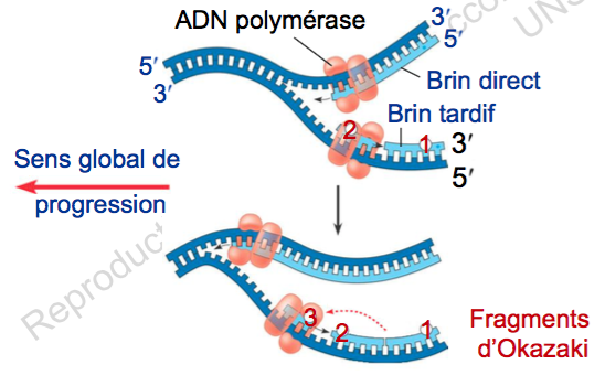

Et voilà un 2ème schéma pour que tu puisses mieux comprendre :
:arrow: Pour le brin direct, on voit qu'il est synthétisé dans le sens 5' -> 3', et son brin père est lu dans le sens 3' -> 5'.
:arrow: Pour le brin tardif, il est aussi synthétisé dans le sens 5' -> 3', et son brin père est aussi lu dans le sens 3' -> 5'.
Donc, en résumé, pour la réplication :
:idea: Sens de SYNTHESE = Brin FILS = 5' -> 3'
:idea: Sens de LECTURE = Brin PERE = 3' -> 5'
Voilà, est-ce que c'est plus clair? :embarrassed:
