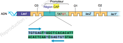

Dans le modèle de l'opéron lactose où est située la région cap exactement? Sur le schéma du cours elle parait en amont du promoteur, mais il est ensuite spécifié qu'elle est en aval de celui-ci.

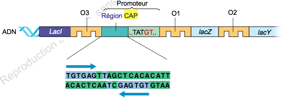

La région CAP est située :
:arrow: En amont, si on regarde le promoteur seul
:arrow: En aval de la région O3 de l'opérateur
