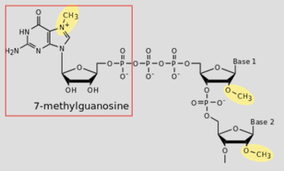

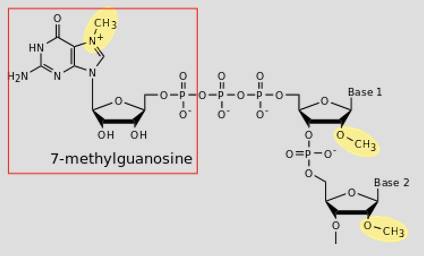

Alors, tu sais que dans les modifications co-transcriptionnelles, on a l'ajout de la coiffe à l'extrémité 5'.
Cette coiffe correspond en fait à un groupement appelé "m7G", qu'on a ajouté au premier nucléotide de l'ARNm.
"m7G" est l'abréviation de "7-méthyl-guanosine" et il correspond à une guanosine (ribose + guanine) qu'on a méthylé au niveau du carbone n°7.
Donc voilà, le Prof n'a pas détaillé tout ça en cours donc c'est un peu du hors programme ^^
Pour le Concours, il ne faut s'en tenir à la diapo, donc retiens juste que Coiffe = m7G, ce sera largement suffisant! :cute:
Voilà, j'espère que c'est bon pour toi! :embarrassed:
