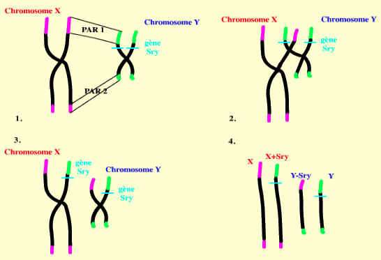

Dans le Poly 2 p70 le prof parle des régions homologues PAR 1 et PAR 2 sur les chromosomes X et Y, et ajoute que "Ces régions permettent à l'X et à l'Y de s'apparier" (jusque là tout va bien), "mais les crossing over ne doivent survenir que dans ces régions d'homologie". Voila je ne comprends pas la deuxième partie de la phrase, pour moi on a JAMAIS de crossing over entre les gonosomes et là j'ai l'impression que c'est le cas... :question:
Quelqu'un pourrait-il m'éclairer de son génie ? :gigi:

Alors, ça peut paraitre bizarre, mais en Biomol, le prof considère qu'il peut y avoir des échanges de matériel génétique entre les chromosomes sexuels (X et Y).
Malheureusement, c''est une nuance qu'il faudra faire avec la BDR... ^^'
Donc, en fait, les chromosomes X et Y présenteraient aux extrémités de leur bras des régions homologues (Pseudo Autosomal Regions) : PAR 1 et PAR 2.
PAR 1 est sur le bras court et PAR 2 est sur le bras long du chromosome.
Donc, comme ce sont des régions pseudo-autosomiques, lors de la méiose, on pourra avoir des Crossing-Over entre les chromosomes X et Y, au niveau de ces régions.
D'après certaines études, c'est l'existence de ces échanges entre chromosomes sexuels qui expliqueraient l'existence des inversions sexuelles (Homme XX et Femme XY). :wink2:
