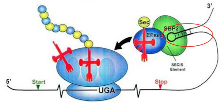

Alors, la sélénocystéine est codée par le codon UGA. Cependant, en temps normal, le codon UGA code pour le codon STOP.
Donc, pour qu'exceptionnellement on ait la traduction du codon UGA en sélénocystéine, il nous faut un signal.
Ce signal, c'est une séquence appelée "SECIS" (entourée en rouge sur le schéma), dont la structure est en épingle à cheveu. Elle est située dans la région 3’ de l'ARNm et n'est pas traduite car elle se situe après un vrai codon STOP.

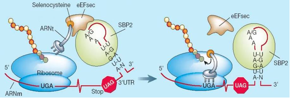

Grâce à la présence de SECIS, le ribosome va pouvoir traduire UGA en sélénocystéine : en effet, SECIS va recruter 2 protéines (SBP2 et eEFsec). Ces 3 acteurs ensemble ont pour rôle d'apporter l'ARNt[Ser]Sec chargé de la sélénocystéine au ribosome. Une fois l'ARNt[Ser]Sec récupéré, le ribosome va pouvoir relier la sélénocystéine à la suite du peptide.
Donc, en fait, la séquence SECIS va agir un peu comme un bras, qui, avec l'aide de ses 2 protéines, amène l’ARNt[Ser]Sec chargé au ribosome.
