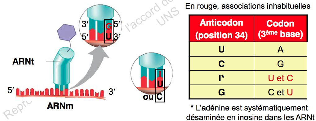

De plus, au niveau de l’ARNt, les règles de base du code génétique vont un peu changer :
:arrow: Au niveau de l’appariement codon / anticodon entre l’ARNm et l’ARNt :
Grâce au Wobble, on va avoir, en plus des appariements classiques (A s’apparie avec U, et C s’apparie avec G), de nouvelles associations possibles : I (inosine) pourra s’apparier avec U ou C, et G pourra s’apparier avec U (en plus du C).
Le fait d’avoir un appariement flexible à ce niveau va permettre de diminuer le nombre d’ARNt total : on passe alors de 61 ARNt possibles (vu qu’il y a 61 codons) à 48 ARNt réels.
Et donc, vu qu’il y a plus de codons que d'ARNt, un ARNt va pouvoir reconnaitre un ou plusieurs codons synonymes qui représentent le même acide aminé.

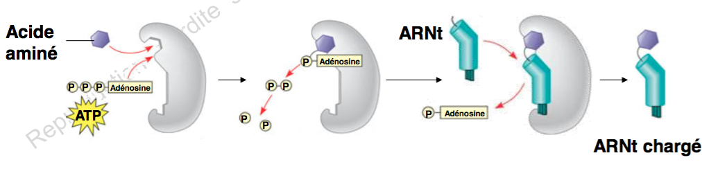

Pour fixer un acide aminé sur l’ARNt correspondant, on a besoin d’une enzyme spéciale : l'aminoacyl-ARNt synthétases (aaRs).
Ces aaRs (en gris sur le schéma) sont au nombre de 20 (une pour chaque acide aminé) et ont la particularité de reconnaitre un ou plusieurs ARNt d’un acide aminé. Par exemple, pour la méthionine, il y a 2 ARNt différents : un ARNt élongateur et un ARNt initiateur.
Pour fixer la méthionine sur l’ARNt élongateur ou l’ARNt initiateur, on aura besoin que d’une seule aaRs car elle est capable de reconnaitre ces 2 ARNts.
Donc voilà, tu vois qu’au niveau de l’ARNt, les règles du code génétique classique sont un peu modifiées, mais c’est grâce à ça qu’on pourra avoir à la fin moins d’ARNt et moins d’aaRS :
:arrow: Il y a 48 ARNt pour 61 codons
:arrow: Il y a 20 aaRs qui reconnaissent 48 ARNt
