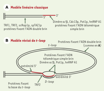

Je me suis posée une petite question fasse au poly 1 :
:arrow: Le système du T-Loop est-il exclusivement réservé pour les brins d'ADN où la télomérase a agit ?
Car si la télomérase n'agit pas, le brin parent 3' sortant sera aussi plus long que le brin fils vu que la brèche laissée par l'amorce n'aura pas était comblé ?
Merci :desire:

Alors, le Prof n'en parle pas dans son Cours, mais voilà ce que j'ai réussi à trouver sur Internet :
Dans ce modèle « linéaire » des extrémités des chromosomes, le capuchon télomérique est formé de l’extension d’ADN simple brin et des protéines spécifiques qui lui sont associées (Figure 3A).
Cependant, en 1999, ce modèle a été radicalement modifié. Pour la première fois, des observations en microscopie électronique ont montré que les extrémités des chromosomes de mammifères sont en fait repliées sur elles-mêmes, formant une énorme boucle terminale, appelée t-loop (telomere loop). Ces boucles sont créées du fait de l’insertion dans la portion double brin du télomère de l’extrémité 3’ simple brin (Figure 3B).
Quand le télomère devient trop court, il ne joue plus son rôle protecteur : la partie enroulée se déroule. La cellule va interpréter ceci comme une corruption de son ADN, entrer en sénescence et stopper sa croissance.
Ca te va? :embarrassed:

Messagepar Bluebird » 03 Oct 2015, 18:29
Oui merci :)
