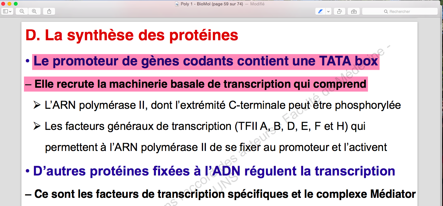

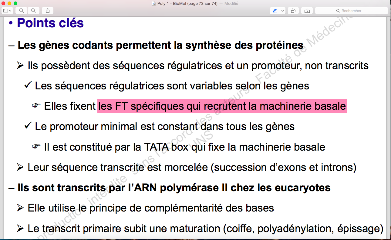

Messagepar Bluebird » 03 Oct 2015, 16:23
couou :)
Désolé du dérangement mais si j'ai bien compris (et comme dis dans un autre post :P ) :
:arrow: Machinerie basale de transcription = ARN Polymérase II + FTs généraux (TFIIA, B, D, E, F et H)
:arrow: Facteurs régulant la transcription = FTs spécifiques + Complexe Mediator
Dans une diapo il est écrit que c'est la tâta box du promoteur qui recrute la machinerie basale
ET dans une autre que c'est las FT spécifiques qui la recrute, or ces facteurs ne font pas parti du promoteur (selon la version de cette année)
Je trouve ces 2 versions assez opposés
Merci :)

Re: Recrutement de la machinerie basale
Messagepar Sow~ » 04 Oct 2015, 00:02
Salut! :)
Alors, à mon avis, ce qu'il faut comprendre dans ces 2 diapositives, c'est :
:arrow: La TATA Box permet de fixer la machinerie basale en constituant un lieu de reconnaissance pour l'ARN Polymérase et les FTs généraux. Donc en quelques sortes, elle permet de recruter la machinerie basale.
:arrow: Les FTs spécifiques modulent la compaction de l'ADN : ils régulent l'accessibilité du promoteur à la machinerie basale, donc l'accès aux gènes. Ils permettent aussi la régulation de l'assemblage ou de l'activité de la machinerie basale. Donc, des FTs spécifiques activateurs sont favorables à la transcription : ils permettraient alors le recrutement de la machinerie basale.
Est-ce que c'est plus clair? :embarrassed:
Messagepar Bluebird » 04 Oct 2015, 07:42
Oui beaucoup plus clair !
Merci beaucoup :clap: :bye:
