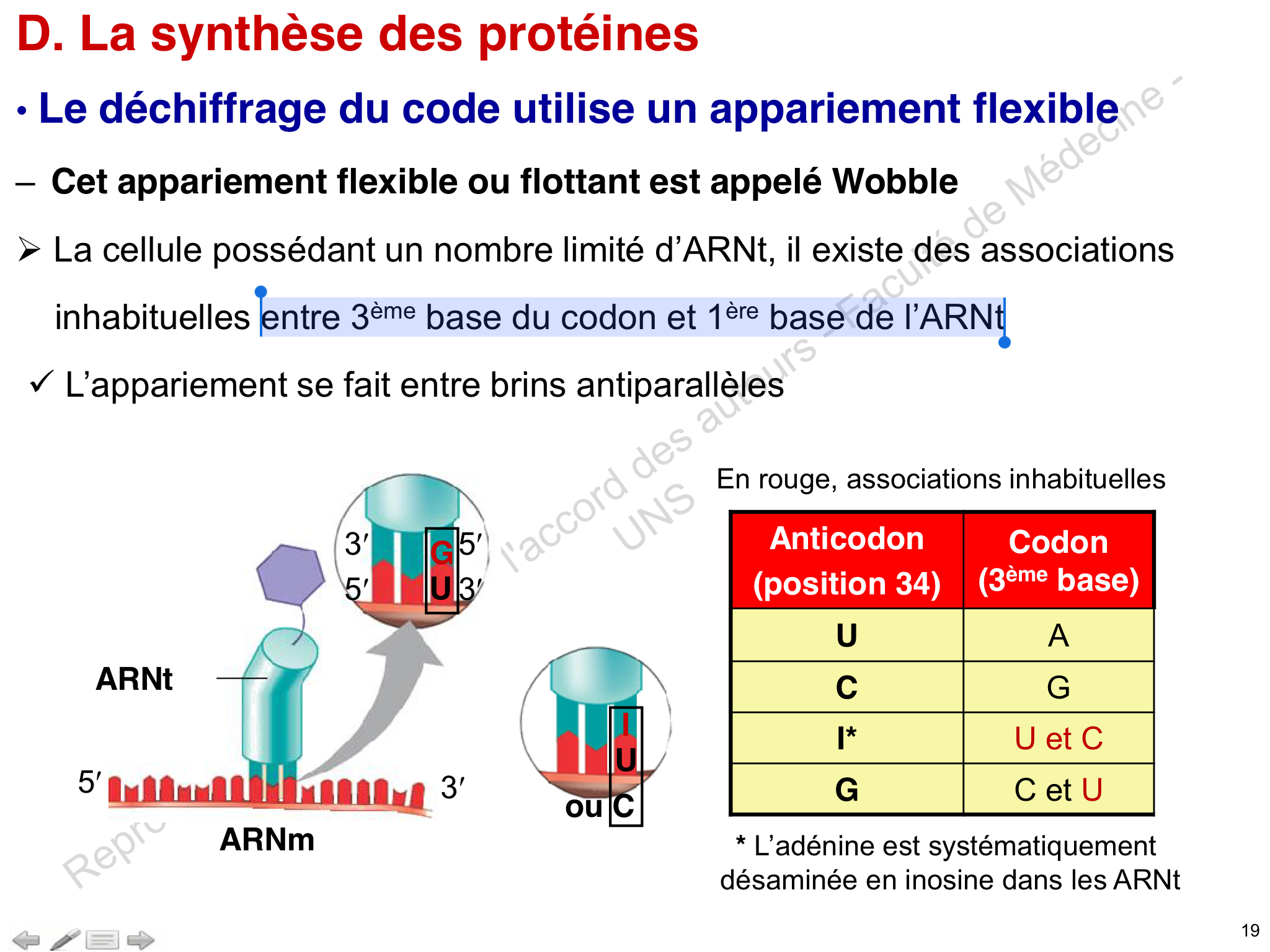

Alors, on a une petite astérisque près du tableau appariement codon/anticodon qui nous dit que la désamination de l'A est systématique dans l'ARNt. Moi je crois que c'est plutôt seulement sur la base 1 de l'ARNt car cela signifierait jamais de A en position 2 et 3 de l'anticodon de l'ARNt (car désamination systématique) ni de I (car appariement flexible seulement sur la base 1) du coup jamais de U en position 1 et 2 de l'ARNt ce qui me parait bizarre. De plus, seulement 10 à 25% des bases majeures subissent des modifications et en admettant que l'A représente une base sur 4, ça remplit déjà le quota de modifications...
Donc la désamination ne serait elle pas plutôt systématique sur la base 1 de l'anticodon, et non systématique au niveau de tous les A des ARNt ?

On a envoyé le mail au Prof ce matin et il a répondu direct après!! :P :dance:
Voilà sa réponse :
Pour ma part, elle ne surviendrait qu’au niveau de la position 3, jusqu’à preuve du contraire…
Donc ta version est bien juste! :glasses-nerdy:

dc un item "la désamination de l'A est systématique dans l'ARNt" (cme ecrit ds le cours) serait dc compté faux ?

D'après la réponse du Prof, je pense qu'il faut compter cet item comme Faux.
Mais aussi, même si dans son Poly on retrouve texto la même phrase, le fait qu'on se situait seulement au niveau de la 1ère base de l'anticodon est sous-entendu dans le Cours car on est dans la partie sur le Wobble, qui est un appariement flexible situé à ce niveau.
Donc c'est peut-être pour ça que le Prof ne l'a pas reprécisé dans la phrase.
Mais dans un QCM, pour que cet item soit juste, il faudrait préciser la base concernée.
Ça te va? :embarrassed:

Désolée pour l'incruste mais en résumé ça veut dire que l'adénine est désaminée en inosine seulement quand elle est en position 1 de l'anticodon ? du coup dans les autres positions on peut avoir de l'adénine ?
Désolée je suis un peu perdue là :')
HijiPyon
Messages: 966
Inscription: 02 Aoû 2014, 22:26
Re: WOOBLE Inosine en 2 et 3 ?
Messagepar Sow~ » 14 Oct 2015, 19:36
Oui c'est bien ça :)
