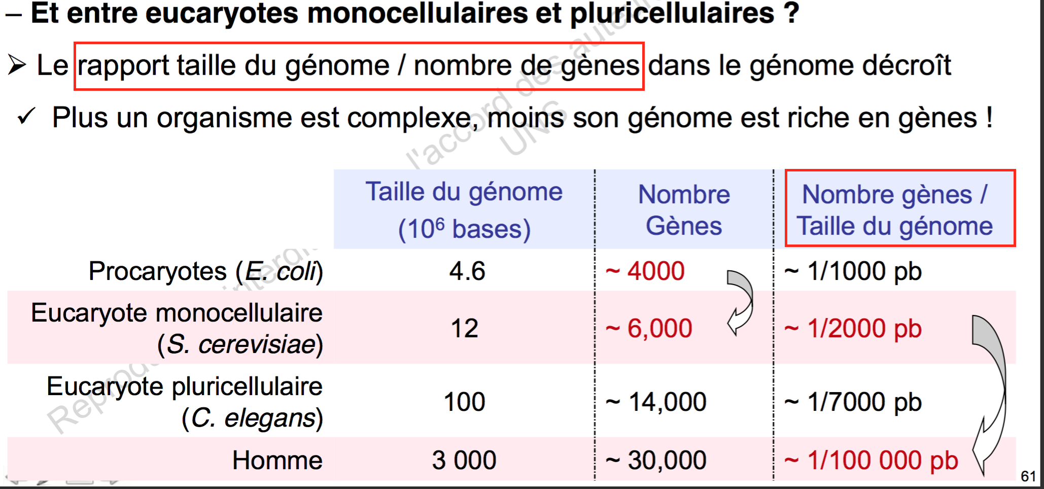

Sur le diapo 3 p61, pour comparer le nombre de gènes dans le génome d'un eucaryote pluricellulaire et d'un monocellulaire le prof parle d'abord de rapport taille du génôme/nombre de gènes mais dans le tableau comparatif c'est l'inverse que l'on utilise, rapport nombre de gènes/taille du génôme... Sachant que celui-ci décroit je serais tenté de dire que c'est le 2e qui est juste :glasses-nerdy:
Est-ce qu'il s'agit bien d'une erreur ou alors je n'ai pas compris ? :mrgreen:
Merci d'avance pour votre aide ! Vive la biomol <3

Alors on va poser la question au prof parce que ca nous paraît aussi bizarre !
On vous tient au courant quand on aura sa réponse :beauty:

On a eu la confirmation du Prof!! :dance:
Il y a bien une erreur dans le texte. Voilà sa réponse :
C’est effectivement « nombre de gènes / taille du génome »… Bien vu
C'est bon pour toi? :embarrassed:

Super c'est bon merci ! :)
