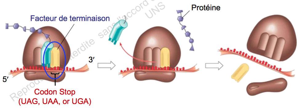

Messagepar emrysoldier » 26 Oct 2015, 15:52
Salut :D
Alors dans le cours il est dit qu'une protéine appelée facteur de terminaison se fixe à la place d'un ARNt, la protéine synthétisée est libérée et le ribosome se dissocie => Traduction s'achève.
Cette protéine, est-ce que c'est la sélénocystéine ou je me suis fait des mélanges ? 0_o
Voilà merci beaucoup :D Bon lundi!

Messagepar Sow~ » 28 Oct 2015, 15:03
Re :)
La sélénocystéine ce n'est pas un facteur de transcription, mais un acide aminé. :!:
La sélénocystéine peut se retrouver dans la protéine synthétisée quand le codon UGA est reprogrammé, c'est-à-dire quand il va coder pour cet acide aminé et non plus pour un codon Stop. La sélénocystéine est alors apportée normalement par un ARNt et la synthèse continue avec d'autres ARNt qui apportent d'autres AA.
Mais lorsqu'on a un vrai codon Stop (non reprogrammé), c'est un facteur de terminaison qui va se fixer au niveau de ce codon pour mettre fin à la synthèse des protéines.
C'est plus clair? :embarrassed:

Messagepar emrysoldier » 28 Oct 2015, 15:46
Merci beaucoup pour tes explications, c'était pas trop clair pour moi avant mais maintenant c'est parfait :D <3
Je passe en résolu, bonne semaine :P
