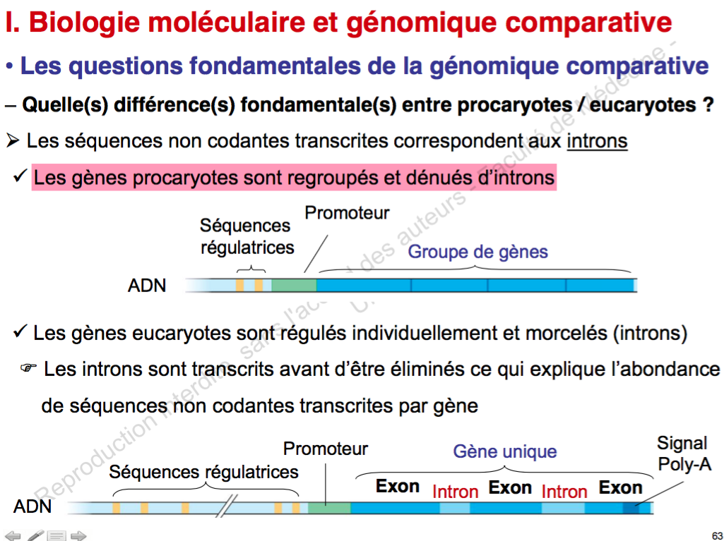

Pour la seconde question, l'item était : "Le génome procaryote est très compact : il y a peu de régions intergéniques"
J'ai cru comprendre mon erreur, j'ai confondu avec "introns" :(

Alors, oui c'est 2 choses différentes :
:arrow: Introns : Séquences non codantes transcrites
:arrow: Régions intergéniques : Séquences non codantes non transcrites
Pour le génome procaryote, le Prof considère qu'il ne possède pas d'introns :
Bonne soirée! :bye: :embarrassed:
