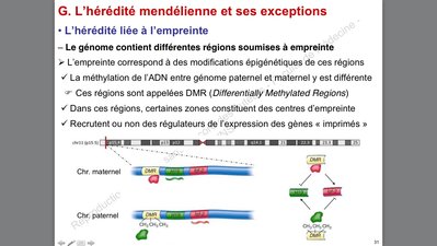

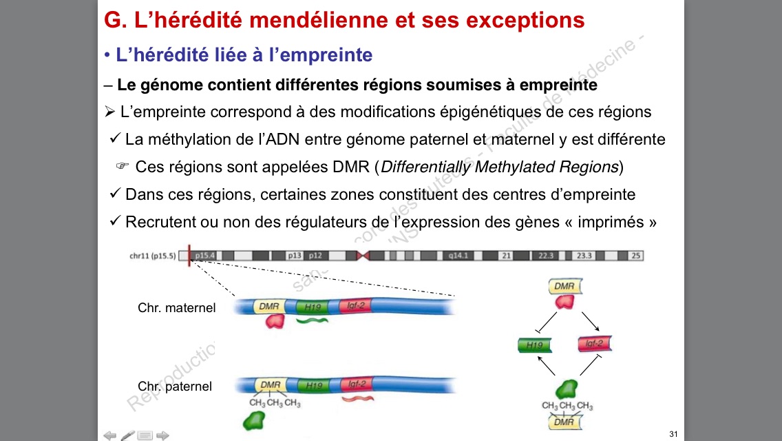

J'ai un petit problème sur le cours 3. En biocell on nous apprend que chez la mère la dmr n'est pas méthylée et au final H19 s'exprime mais pas IGF2.
Et chez le père la même zone méthylée entraine l'activation D'IGF2 et l'inactivation de H19.
On dans le poly ( page 31 si la photo ne se met pas ) j'ai l'impression que le prof met l'inverse a savoir mère IGF2 actif et H19 inactif; père IGF2 inactif H19 actif.
J'ai cherché mais j'ai pas trouvé de post a ce sujet et même si il ne développe pas autant qu'en biocell j'ai un peu peur.
Voilà en espérant avoir été clair et merci d'avance :).

Mais après oui tu as raison que d'après le schéma IGF2 est actif chez la mère et H19 actif chez le père ...
Quoiqu'il en soit c'est hors programme en biomol :blowkiss:

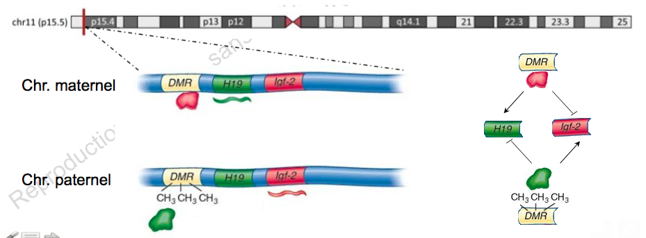

Comme l'a dit ma co-tut <3 , c'est juste un exemple donc c'est pas vraiment important en Biomol. ^^
Juste, il y avait bien une erreur dans le schéma. Le Prof l'avait signalé pendant le Cours.
Voilà la version corrigée du schéma qu'il nous a transmis par mail :
Bonne journée! :embarrassed:
