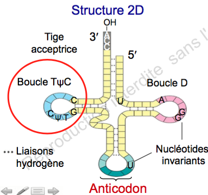

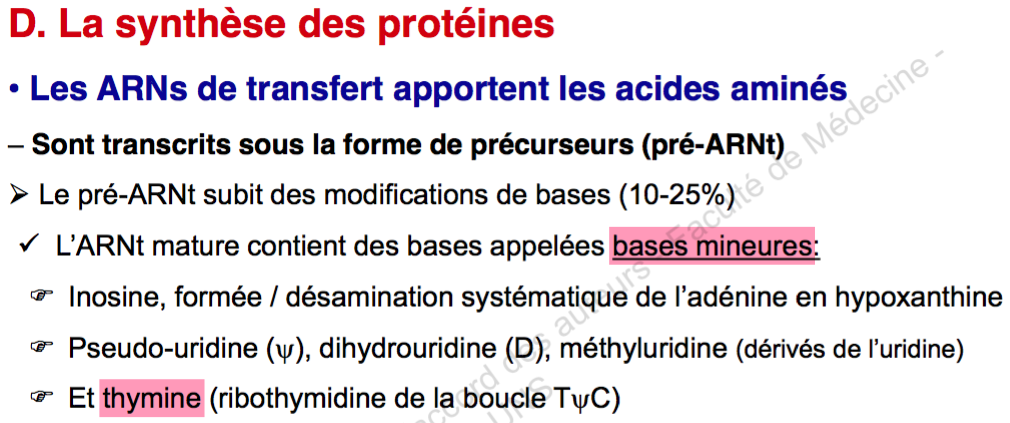

En effet, généralement la thymine est remplacée par l'uracile dans les ARNs.
Cependant, dans les ARN de transfert, on pourra aussi retrouver de la thymine en tant que base mineure :
