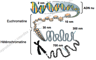

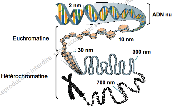

Première question :
L'ADN nu n'étant pas condensé, c'est donc l'euchromatine qui est la forme la moins condensée de l'ADN (avec les nucléosomes) : c'est la fibre de chromatine de 10 nm.
Donc, l'euchromatine est bien un niveau de compaction de l'ADN car même si elle est l'une des moins compactée et peu condensée, elle n'est pas dénuée de compaction (-> nucléosomes).

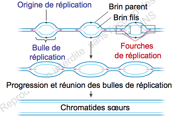

Deuxième question :

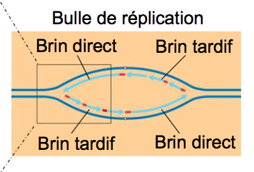

Sur le schéma ci-dessus, on voit que chaque bulle de réplication comprend deux fourches de réplication. À partir de chaque point d'initiation, la réplication est bidirectionnelle. Mais au niveau de chaque fourche, la réplication se fait aussi en sens opposé.
Biomol 2.png (65.67 Kio) Vu 278 fois
Si on zoome sur la bulle de réplication, on voit :
:arrow: Pour la fourche de gauche, le brin direct qui va vers la gauche et le brin tardif qui va vers la droite
:arrow: Pour la fourche de droite, le brin tardif qui va vers la gauche et le brin direct qui va vers la droite
Donc on a aussi une réplication bidirectionnelle au niveau des fourches, d'où le fait que l'item “ Au niveau de chaque fourche de réplication, la synthèse se fait dans un seul sens ” soit compté Faux.
