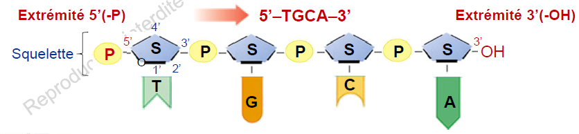

L'item que j'ai mis en gras est compté vrai, je ne comprends pas car à l'extrémité 5' se trouve un groupe phosphate et pour moi ce groupe est rattaché à un seul désoxyribose vu qu'il est à l'extrémité ? :confused:

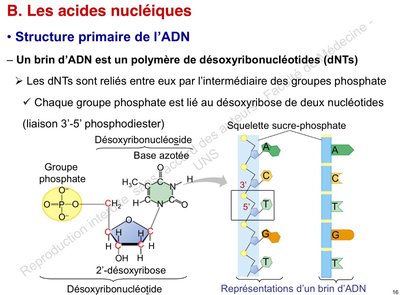

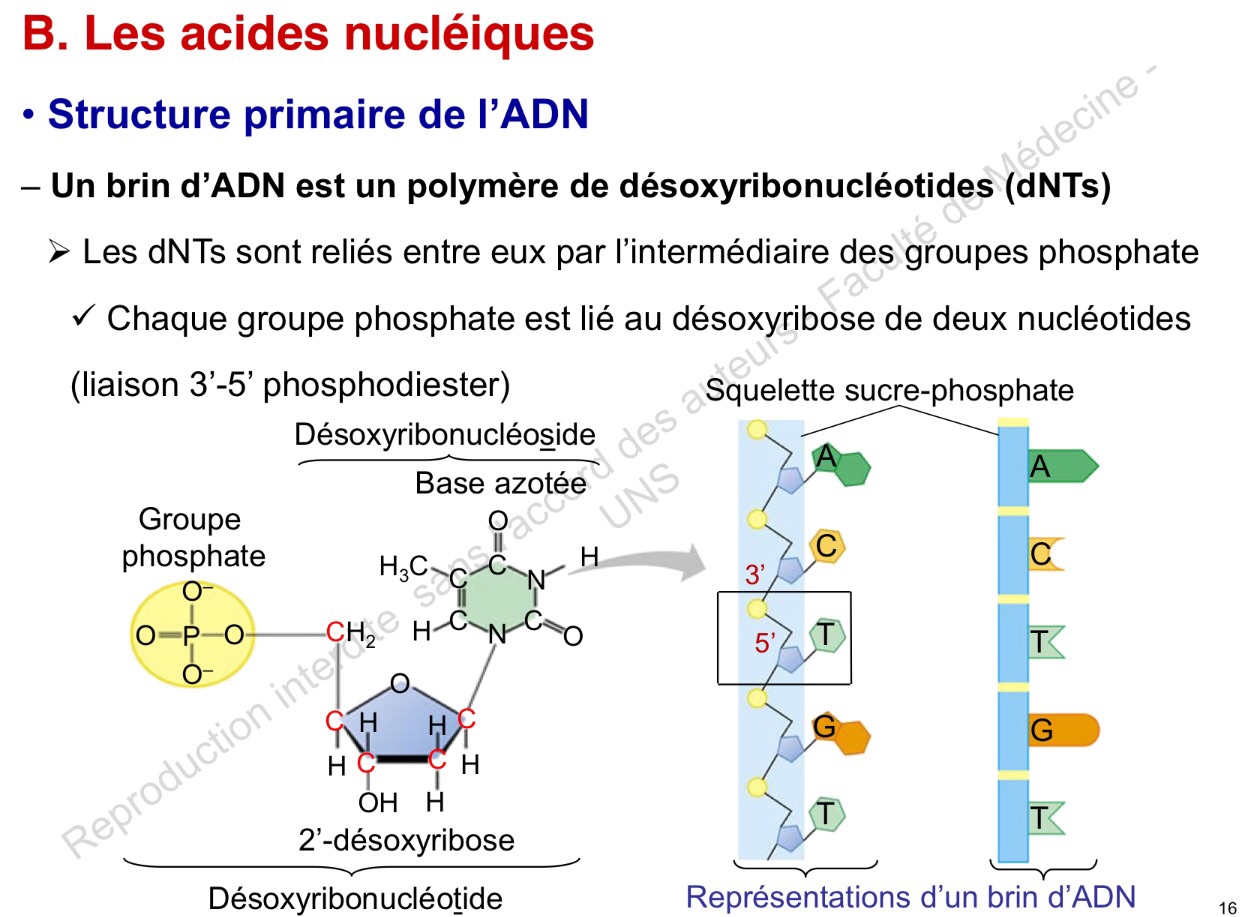

Comme tu peux le voir, sur l'image de droite le phosphate en jaune est relié à 2 désoxyriboses en bleu

Je pense qu'il faut regarder le schéma de la diapo 13 du poly 1.
On voit bien que le phosphate (en jaune) est relié à un pentose de chaque côté.

Alors il y a déjà eu un post similaire l'an dernier : http://www.carabinsnicois.fr/phpbb/viewtopic.php?f=576&t=56020&p=325229&hilit=Extr%C3%A9mit%C3%A9+groupe+phosphate#p325229
Dans cet item on parle du phosphate en général, il ne s'applique pas à celui de l'extrémité :cyclops:
