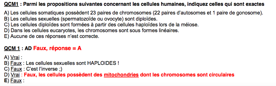

Bonjour, je suis entrain de faire des QCM en biomol pour voir ou j'en suis de mes révisions, et je suis tombée sur la question:
" Dans les cellules eucaryotes, les chromosomes sont sous formes linéaires."
J'ai naturellement répondu FAUX car il y a les chromosomes du génome nucléaire qui eux sont bien linéaires, mais il y a aussi le chromosome du génome mitochondrial qui est circulaire.
Et dans la correction la réponse à cette question est VRAI.
J'aurai aimé savoir si j'ai fait une sur interprétation de la question, où si il y a une véritable ambiguïté, et si c'est le cas, comment faire pour répondre à ce type d'énoncé sans faire d'erreur.

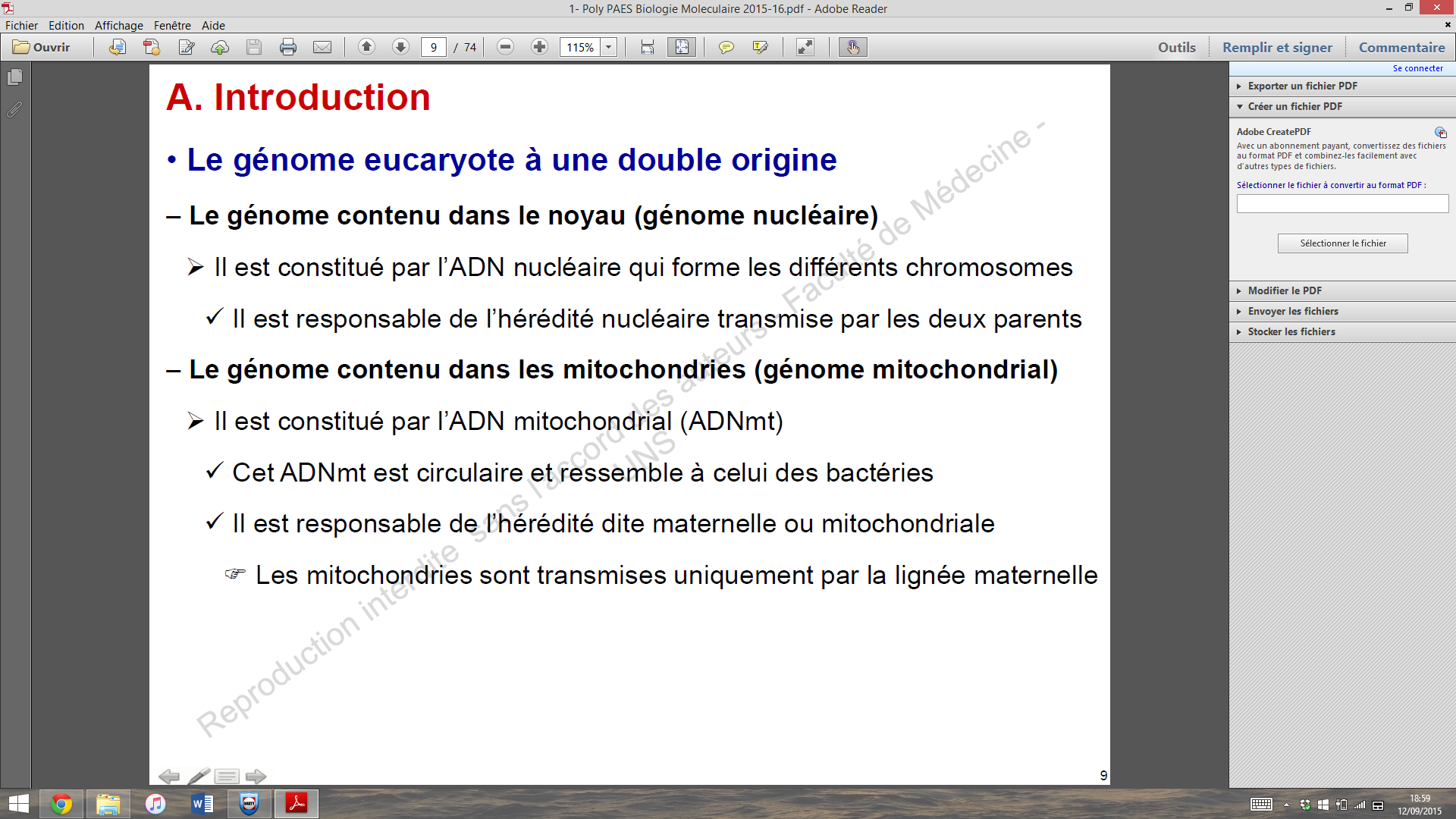

Je t'accorde que cet item est un peu piégeux cependant Luffylink a raison, on ne parle pas de chromosomes pour les mitochondries mais seulement d'ADN mitochondrial

Je reviens sur ce post, parce qu'en fait, l'item est bien Faux.
Le Prof avait apporté une correction pour cet item l'année dernière :
On parle bien de chromosome circulaire semblable à celui des bactéries pour l'ADN mitochondrial. :!:

Hello... Je relance car je trouve l'item pas restrictif et bon... Je le trouve vraiment foireux pour le coup :( ! On est plein à être embété par cet item et seul un roux démoniaque a "bien" répondu sur le MC ! Pourrait on lui demander à la SDR, en insistant sur le fait que la formulation pose soucis... ?
Merci d'avance :)
EDIT: viewtopic.php?f=716&t=71545&p=400291&hilit=chromosome+lin%C3%A9aire#p400291 Ce post est un peu en désaccord avec celui ci, même si ici le prof a donné son avis... :/

Réponse du Prof ici : viewtopic.php?f=670&t=73739 :glasses-nerdy:
