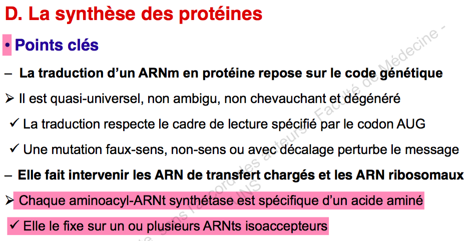

Bonjour !
Cet item, "A propos des enzymes Aminoacyl ARNt synthétases" me pose problème:
"Chacune reconnait plusieurs ARNt isoaccepteurs" compté Vrai
Si j'ai bien compris, l'aaARNt synthétase ne reconnait qu'un seul ARNt pour le tryptophane non ? Pour moi ça rendait cet item Faux.
Votre avis m'intéresse. :struggle:

J'aurais tendance à compter cet item vrai
Regarde la diapo 36 poly 2 du prof :desire:

Hey merci -Bluebird- !
Ici le prof précise bien un ou plusieurs et c'est là que se pose mon problème. ^^

en fait ton item je le trouve hyper ambiguë :lol:

Salut! :)
Oui, un item comme ça est vraiment contestable si ça tombe tel quel au Concours. :dazed:
On pourrait compter cet item Vrai si on voit ça au sens général : une aaRs peut reconnaitre plusieurs ARNt isoaccepteurs.
Mais on pourrait aussi le compter Faux à cause du terme “ chacune ” vu que l'aaRs du Tryptophane ne reconnait qu'un ARNt.
Donc voilà, il y a peu de chance qu'un item formulé comme ça tombe au Concours car c'est trop ambiguë.
Le Prof a bien précisé dans son Cours “ un ou plusieurs ARNt isoaccepteurs ” donc je pense que si ça tombe en QCM, il le précisera aussi.
Est-ce que ça vous va? :embarrassed:
