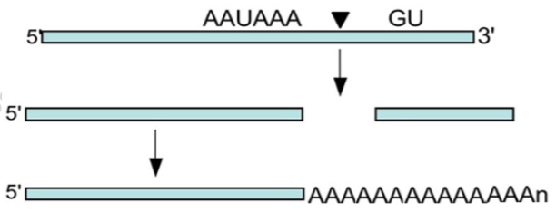

Au niveau de notre pré-ARNm, on a le signal de polyadénylation (Poly-A) et une séquence GU située un peu après. Entre les 2, on a une séquence appelée CA.
Avant l'ajout de la queue Poly-A, on va avoir un recrutement de plusieurs complexes qui vont avoir pour rôle de couper le pré-ARNm juste au niveau de la séquence CA.
Une fois que c'est fait, on va avoir une enzyme spécifique qui va entrer en jeu : c'est la Poly-A Polymérase (PAP). Elle va permettre l'ajout d'une queue Poly-A (suite d'environ 250 nucléotides à adénine) à la suite du signal Poly-A. Et ceci permet de protéger l'ARNm mature et de ralentir sa dégradation.
C'est plus clair? :embarrassed:
