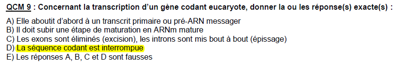

Encore un souci, je vous mets le QCM en entier cette fois ci :
Je ne vois pas bien pourquoi l'item D est compté Faux et ce qui nous permet de dire qu'on se situe après l'épissage. :( Oui c'est dans la logique du QCM mais ça me semble pas très explicite.
Merci § :giggle:

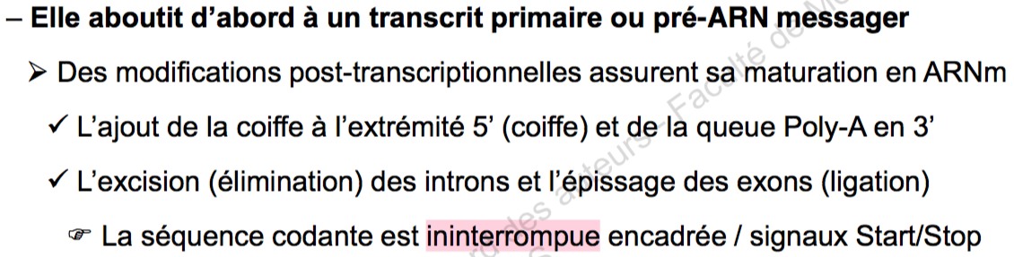

En fait, les tutrices de l'année dernière ont voulu reprendre la diapo du Prof pour faire ce QCM :
Donc pour l'item D, c'est compté Faux car c'est marqué exactement le contraire dans le cours.
Mais sinon, je vous l'accorde, l'item manque un peu de précision... On sait pas vraiment si on parle du pré-ARNm (comme dans l'item A) ou de l'ARNm mature.
Au Concours, je pense que le Prof fera quelque chose de beaucoup plus clair où il précisera bien de quoi on parle.
Pour cet item par exemple, ça aurait été mieux si on avait eu : “ La séquence codante de l'ARNm après maturation est interrompue ”, puisque là on était sûr que l'item est Faux vu on sait qu'on se situe après l'épissage.
