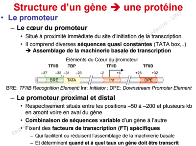

Un item me pose problème :
QCM 8 : Concernant la régulation de la transcription eucaryote, donner la ou les réponse(s) exacte(s) :
A) Elle est liée aux éléments du promoteur proximal et distal et aux protéines qui s’y fixent ---> VRAI
Je n'arrive pas à visualiser ces 2 promoteurs, en plus je croyais que pour les eucaryotes il n'y avait qu'un seul promoteur constitué de la TATA Box (= promoteur minimal constant pour tous les gènes) pour un gène donné
Du coup promoteur minimal = proximal ?
MAIS il est ou ce promoteur discal ?
Merci par avance :D :bye:

Alors, dans son Cours, le Prof n'utilise plus les termes de "promoteur distal et proximal".
Mais voilà ce que j'ai réussi à trouver dans un de ses anciens Polys :
Donc, en gros, ça désigne les séquences régulatrices distales et proximales qui assurent la régulation de la transcription.
