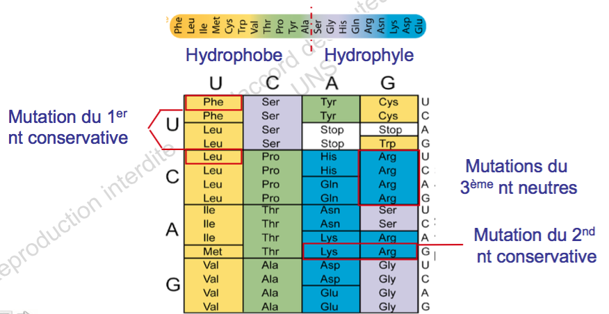

Bonjour ! :)
S'il vous plait, concernant cet item :
:arrow: Les mutations du 1er et du 2ème nucléotide d'un codon sont souvent à l'origine de mutations conservatives qui sont sans conséquences pour la protéine.
Correction : Une mutation conservative peut changer un acide aminé, donc on aboutit à une protéine différente.
:arrow: Il y a changement d'un acide aminé par un acide aminé de même nature, et cela est sans conséquences sur la protéine finale étant donné qu'elle conserve sa fonction biologique non ? :messed:
Merci. :bye:

Coucou! :)
Sur ce schéma (Cours 2, diapositive 14), tu peux voir par exemple que :
:arrow: Le passage de la Phe à la Leu est un mutation conservative du 1er nucléotide car on conserve la nature hydrophobe de l'acide aminé en changeant juste le 1er nucléotide.
:arrow: Le passage de la Lys à l'Arg est une mutation conservative du 2nd nucléotide car on conserve la nature hydrophile de l'acide aminé en changeant juste le 2nd nucléotide.
MAIS, dans les 2 cas, malgré le caractère conservatif de la mutation, l'acide aminé a changé. :!:
Donc, on va aboutir à une protéine différente, vu que c'est plus le même "code".
C'est plus clair? :soldier:

Messagepar LAMsa » 30 Sep 2015, 19:54
Ohayo ! :soldier:
Aaaaah, d'accord ! J'avais mal interprété le "sans conséquence", pardon. :P
C'est plus clair, merci Sow~ ! :D
