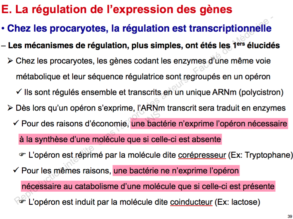

Alors, au Tutorat l'année dernière, l'item était : “ Pour des raisons d’économie, un opéron répressible ne sera mis en marche que si la molécule X est absente ”
Cet item était contestable car les Tutrices n'avaient pas précisé de quelle molécule on parlait (ligand coinducteur ou ligand corépresseur, protéine régulatrice?). De ce fait, il aurait pu aussi être considéré comme Faux.
:arrow: Donc formulé comme ça, cet item ne pourra pas tomber au Concours.
C'est pourquoi le Prof a reformulé l'item : “ Pour des raisons d’économie, un opéron nécessaire à la synthèse d’une molécule ne sera activé que si cette molécule (appelée ligand corépresseur) est absente ”
:arrow: Cet item est bien Vrai.
Voilà ce qu'on lit dans le Cours de l'année dernière :
Le Prof fait très attention à la formulation, c'est pourquoi il avait apporté cette correction.
Donc il ne devrait pas y avoir d'ambiguïtés au Concours!
Mais bon, cette partie ayant été supprimé du programme cette année, cet item ne risque pas de tomber! ^^
