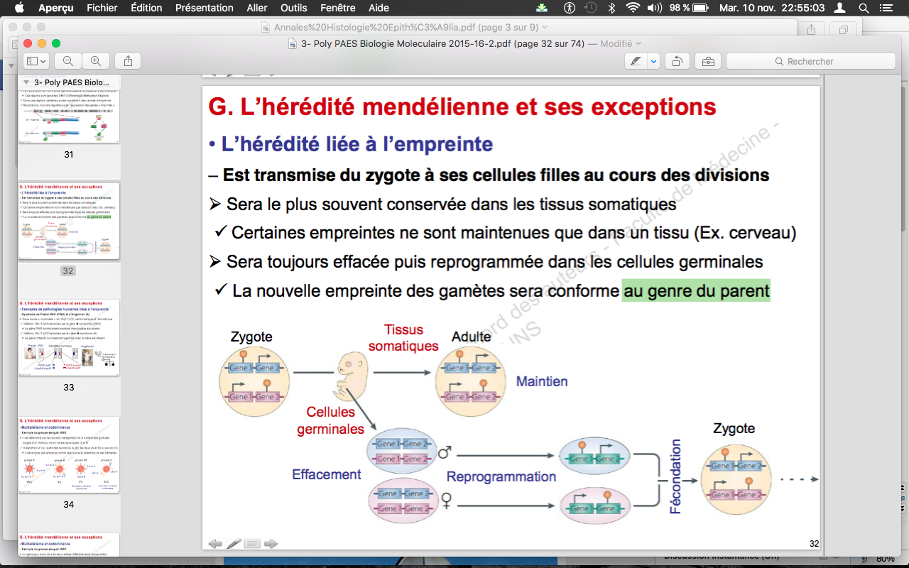

+1 :) De plus je comprends pas la correction du D :
Pourquoi l'empreinte est effacée puis reprogrammée afin que la nouvelle empreinte des gamètes soit conforme au genre du parent ? Est ce que le parent = nouvel enfant je comprends vraiment pas pourquoi on reprogramme pour que cela soit celle du parent @@ @@ En plus je crois qu'en biocell on voit que l'empreinte correspond à celle de l'embryon et pas celle du parent, je pense as être très claire je peux reformuler si vous voulez :wink2: :wink2:
Merci à l'âme charitable qui m'apportera ses lumières :)
Poutoux

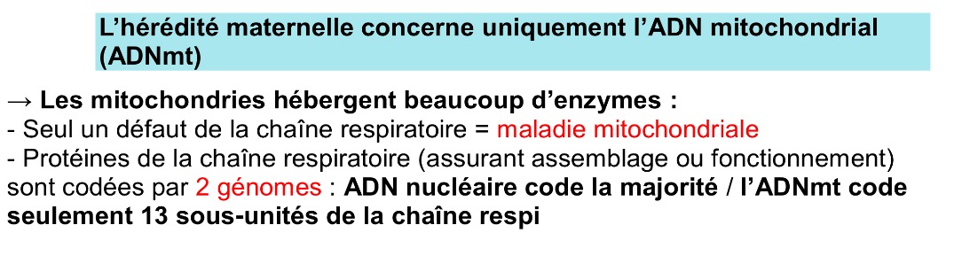

C'est expliqué sur le poly 3, sont appelées maladies mitochondriales un défaut de la chaîne respiratoire. Et les protéines de la chaîne respiratoire viennent des 2 génomes :)

Sur le poly 3 diapo 29 il est écrit "Seules les mères transmettent l’ADNmt et les maladies liées à ce génome"
Alors je suis d'accord avec la correction et j'ai beaucoup hésité mais vu que c'est le diapo qui fait foi le jour du concours je me suis dit que l'item devait être compté faux :/

Le prof a fait tomber cet item en 2013-2014 et c'était compté faux. L'item était: "Tout déficit de la chaine respiratoire se transmet selon un mode maternel" c'était faux avec comme justification: "Les protéines de la chaîne respiratoire étant codées par 2 génomes (ADN nucléaire + ADN mitochondrial), tout déficit héréditaire de la chaîne respiratoire ne se transmet pas que selon un mode maternel." (QCM 40 ici si vous voulez: viewtopic.php?f=483&t=48548)
Je me suis avoir plein de fois en faisant les annales mais en faite, les mitochondries sont uniquement d'origine maternelle mais la chaine respiratoire mitochondriale est codé par le génome mitochondriale et nucléaire (donc le père et la mère)

L'hérédité mitochondriale, donc le génome mitochondrial, se transmet bien que par la lignée maternelle.
Mais, une maladie mitochondriale est un défaut de la chaine respiratoire. Or, comme l'a dit Clemson34 (Merci : :) :) les protéines de la CRM sont codés par l'ADN nucléaire ET l'ADN mitochondrial. Donc, ce défaut peut venir soit du père, soit de la mère du fait que l'ADN nucléaire code aussi pour les protéines de la CRM.
La tutrice de l'année dernière a très bien expliqué ça dans ce post : viewtopic.php?f=576&t=57686&p=334072
Il faut bien que vous comprenez cette nuance parce que comme l'a dit mar1409 (Merci ^^), c'est déjà tombé au Concours. :!:

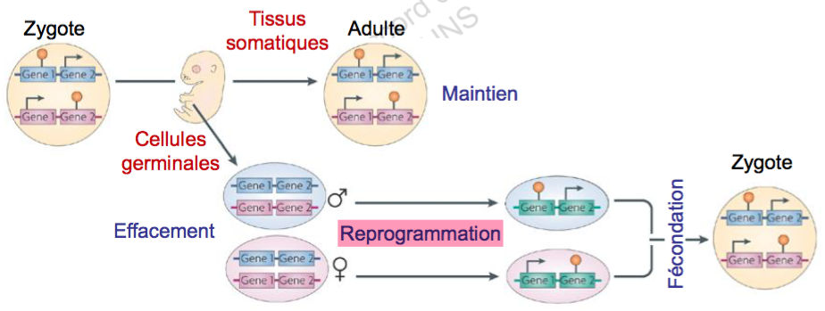

Pour l'item D :
C'est bien expliqué dans ce post : viewtopic.php?f=620&t=58561&p=338041
Une femme doit reprogrammer l'empreinte de ses gamètes afin qu'elle soit conforme à son genre. Idem pour l'homme.
Donc, c'est pour ça qu'on dit que la nouvelle empreinte doit être conforme au genre du parent ; les gamètes parents étant ceux qui seront à l'origine du zygote après fécondation :
C'est plus clair? :embarrassed:
