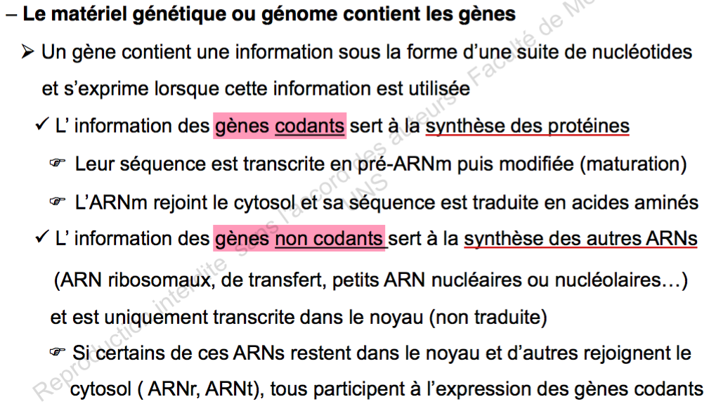

:arrow: "L'expression d'un gène aboutit toujours à la formation d'une protéine" -> Faux
Car un gène peut être codant ou non codant.
Or, les gènes non codants servent à la synthèse des ARNr, ARNn, ARNt et non à la synthèse d'une protéine. Donc c'est Faux parce qu'on a pas précisé "codants" dans l'item.

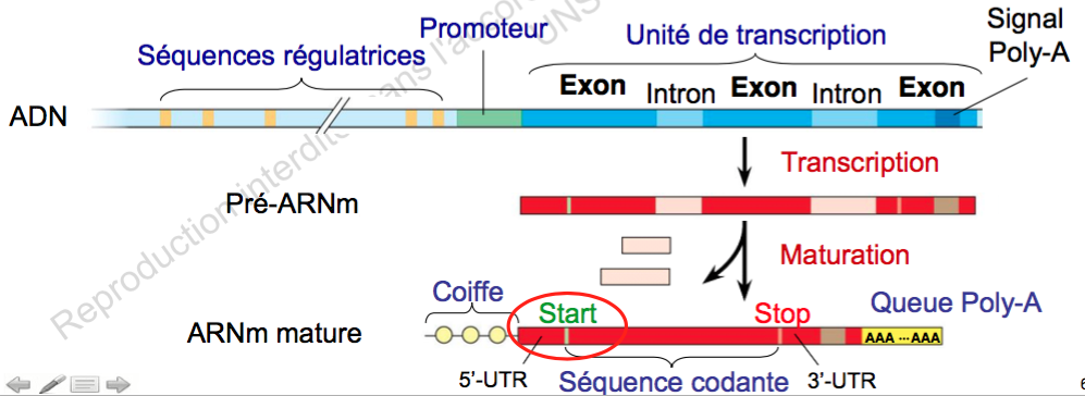

:arrow: "La transcription d'un gène débute au niveau du signal ATG (codon initiation)" -> Faux
La transcription ne débute pas au niveau du codon Start, mais avant. :!:
C'est la traduction qui va démarrer au codon AUG.
Ici, le Prof a simplement voulu vous faire un piège sur transcription / traduction.
Ca te va? :embarrassed:
