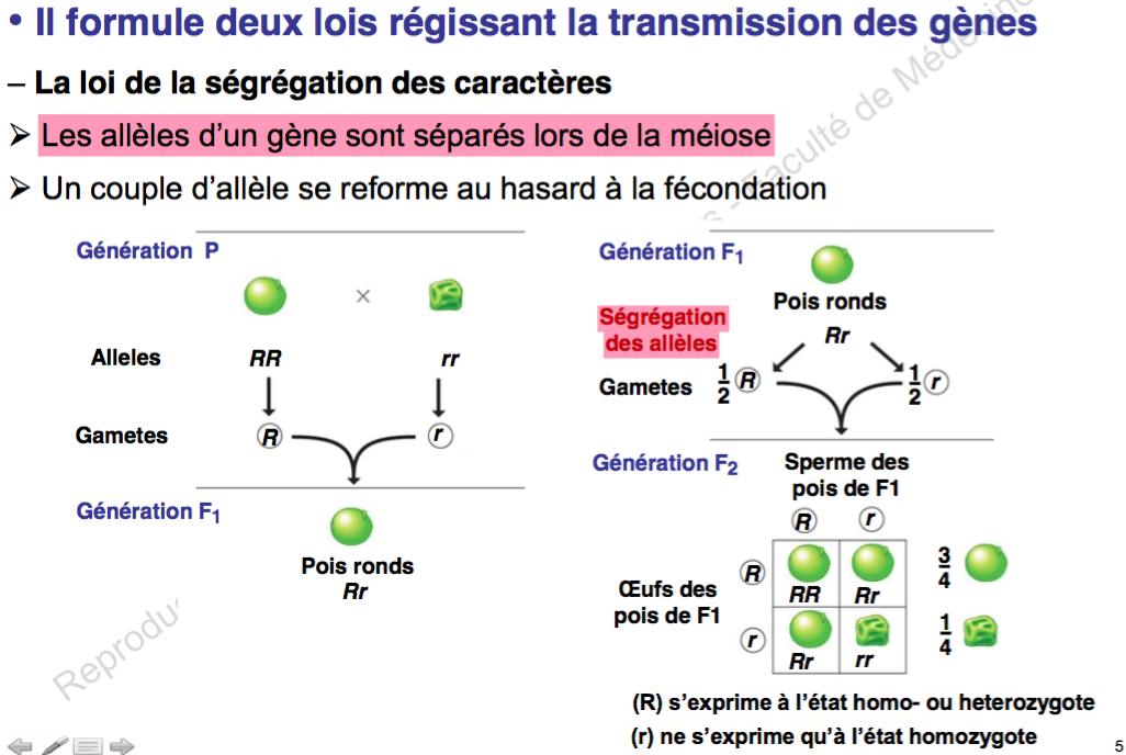

une autre petite question dans le dernier dm il y a cet item: D’après Mendel, les allèles d’un gène sont séparés lors de la mitose.
mais on peut pas dire que c'est aussi pendant la mitose? on ne precise pas si c'est des gamètes...

Pour la séparation des allèles :
Les allèles d'un gènes sont séparés lors de la méiose (1ère division), quand on a la séparation des chromosomes homologues.
Lors de la mitose, on a pas de ségrégation des allèles.
