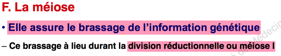

Messagepar Sow~ » 11 Déc 2015, 21:50
Hello! :)
Je confirme la réponse de GregHouse (Merci!! : :D :).
C'est bon pour toi? :embarrassed:
