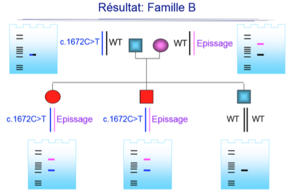

Messagepar tristenpls » 11 Avr 2016, 21:21
Salut tout le monde :wink2:
Je ne comprends pas pourquoi à la fin de la page 6 dans la ronéo 2, on dit que dans le produit PCR contient les deux allèles celui du père (non mutée) et celui de la mère (variant d'épissage)
mais pour moi celui du père est aussi mutée comme le montre les schéma ou on met 1672C>T ?
Et sinon l'individu ne serait que porteur de la maladie et pas malade non ?
merci d'avance ;)

Re: Etude ARNm -ronéo 2
Messagepar Jeannine » 14 Avr 2016, 10:25
Hello, je relance car j'ai le même problème et je ne suis pas sûre d'avoir compris malgré le post de l'année dernière :hypnotized:
En fait on dit que l'allele du père est non muté par rapport au fait que l'epissage soit normal ? Mais l' allele est quand même bien muté par la cytosine remplacee par la thymine ?
Désolée d'insister mais je bloque sur cette partie :embarrassed:
Merci <3
Jeannine
Chef Tut' Geek
Chef Tut' Geek
Messages: 3258
Inscription: 26 Mai 2015, 11:12
Localisation: DTC ♥
Messagepar Sow~ » 14 Avr 2016, 13:14
Salut! :)
Oui, c'est ça. Dans ce passage, quand on dit que l'allèle du père est non muté, c'est juste pour le variant d'épissage.
Mais sinon, il a bien la mutation 1672C>T.
C'est bon? :soldier:
