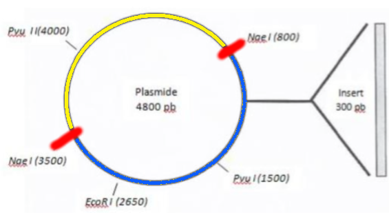

Pour le QCM p56 sur les cartes de restriction, pourquoi ne rajoute t-on pas 300pb a la taille des deux fragments pour le plasmide avec insert mais seulement a un seul?
Tu vois sur ce schéma qu'après coupure par l'enzyme Nae I, tu obtiens :
:arrow: Un fragment bleu de 3500 - 800 = 2700 pb
:arrow: Un fragment jaune de 4800 - 2700 = 2100 pb
Ca, c'est pour le plasmide sans insert.
Pour le plasmide avec insert, tu vois sur le schéma que l'insert de 300 pb a été inséré au niveau du fragment bleu. :!:
Donc, c'est pour ça qu'on ajoute les 300 pb qu'au fragment bleu. On obtient alors :
:arrow: Un fragment bleu (avec insert) de 2700 + 300 = 3000 pb
:arrow: Un fragment jaune non changé de 2100 pb
C'est plus clair? :glasses-nerdy:
