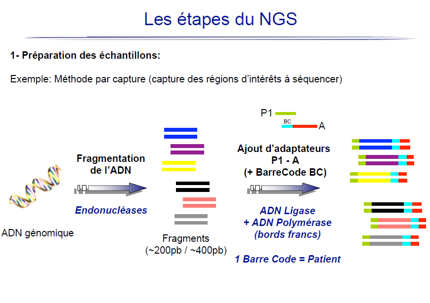

Bonjour! :)
J'aimerais savoir s'il vous plait, à quoi cela sert-il d'ajouter des ADN polymérases pour la méthode par capture ?
Je rajoute la diapositive correspondante :

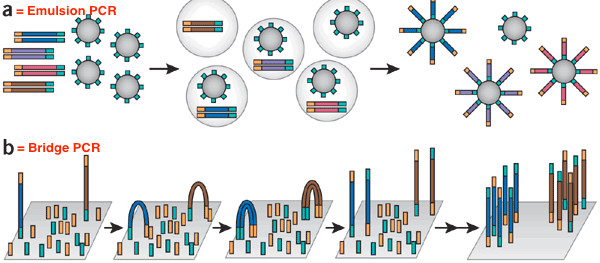

Petite question bonus : Est-ce que la plateforme Illumina utilise la PCR en émulsion ? Est-ce que la PCR en émulsion appartient à la PCR clonale ? :P

En fait, je pense que selon les endonucléases utilisées, il est possible qu'on l'on ait des fragments avec des extrémités cohésives :
Donc, le fait de rajouter l'ADN polymérase va permettre corriger ça et donc d'avoir des fragments avec des extrémités qui sont bien à bords francs pour pouvoir avoir une bonne ligation avec les adaptateurs.
Quant à la technologie Illumina, elle utilise une autre méthode de PCR qui est la Bridge PCR (PCR par pontage).
Elle n'utilise pas de micro réacteurs avec des sphères mais un [edit : autre] support solide :
Par contre j'ai pas trop compris ta 2ème question! ^^'
Il faut juste savoir que la PCR en émulsion et la Bridge PCR permettent toutes les deux une amplification clonale de nos fragments d'ADN.
Voilà! Bonne journée! :bye:
