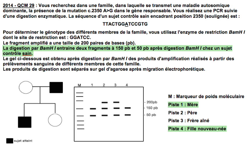

Si on utilise une enzyme qui reconnait et coupe la séquence mutée, ce sont les fragments de l'ADN muté qui vont migrer plus loin parce qu'ils sont plus petits :

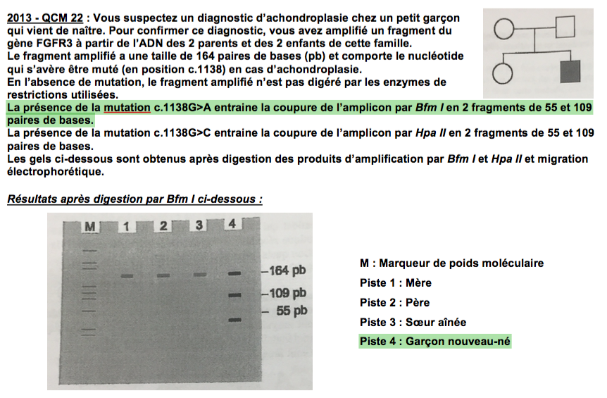

Par contre, si on utilise une enzyme qui reconnait et coupe la séquence saine, ce sont les fragments de l'ADN sain qui vont migrer plus loin.
