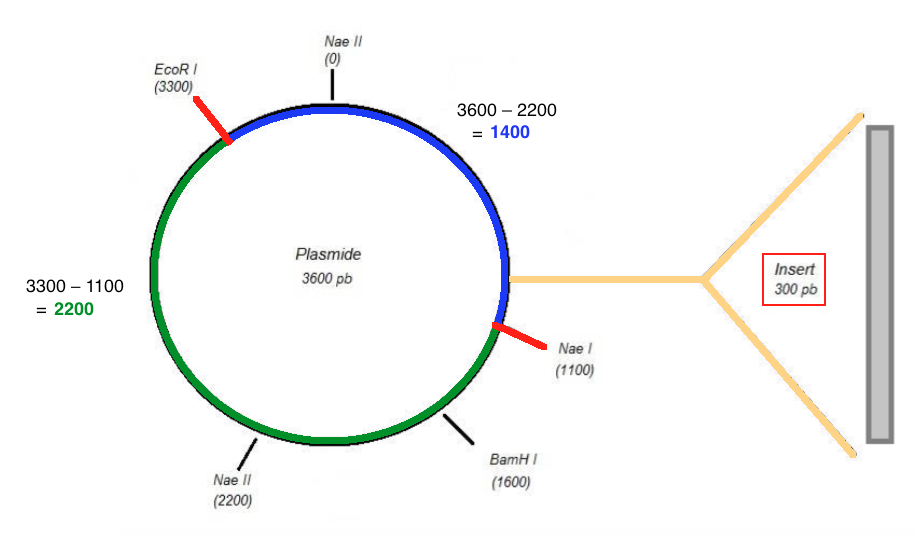

Oui, il faut faire attention aux données de l'énoncé pour savoir quels fragments on va obtenir.
Dans ce cas par exemple, tu vois que l'insert est intégré au niveau du fragment bleu.
Donc il faudra additionner les 300 pb de l'insert au fragment de 1400 pb et non au fragment de 2200 pb.
On additionne pas toujours l'insert au premier fragment calculé. Ça dépend vraiment de l'énoncé.
Donc il faut bien regarder le schéma parce que le fragment au niveau duquel s'insère l'insert peut varier selon la carte de restriction que vous aurez et selon les enzymes utilisés.
