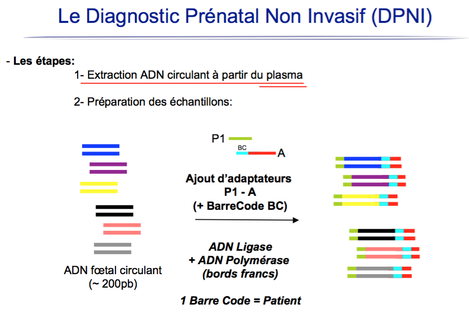

En fait j'ai fais les annales de 2012-2013 en UE11 et je suis tombé sur ce QCM : :in-love:
QCM 5: Vous souhaitez réaliser un diagnostic moléculaire à partir d'un prélèvement sanguin. A partir de quel(s) constituant(s) sanguin(s) allez-vous extraire l'ADN génomique? Donnez la/les vraie/s:
A- Le sérum
B- Les globules rouges
C- Les leucocytes
D- Le plasma
E- ABCD fausses
Correction officieuse : C :desire:
Et en fait j'avais mis CD par rapport à cette diapo de la prof : :mrgreen:
Comme dans cette diapo y'avait marqué plasma, j'ai compté juste, mais du coup c'est faux ou c'est un manque de précision de la diapo ? :cute:
Merci d'avance Bonne soirée ;)

Je pense que la prof voulait parler d'ADN de l'enfant des cellules qui peuvent se mélanger au plasma de la mère mais par doute : +1 :)

Oui je vois ce que tu veux dire, mais du coup le problème c'est que le diapo c'est la référence officielle et que si l'item tombe tel quel l'an dernier je l'aurai compté faux, mais vu que cette année elle a rajouté cette partie, mon avis n'est plus aussi tranché :desire:

Il n'y a pas de cellules dans le plasma donc pour moi l'item est bien FAUX.

Alors, beaucoup d'éléments circulent dans le plasma en dehors des cellules du sang : les protéines (albumine, immunoglobulines, etc...) par exemple.
Et donc, l'ADN foetal circulant est bien extrait à partir du plasma, parce que ce sont juste des molécules, et non pas des cellules.
On a quand même envoyé un mail à la Prof pour avoir son avis sur ce QCM, voilà sa réponse : :D
Aujourd’hui, avec le DPNI, le plasma peut être considéré comme Vrai pour extraire de l’ADN.
Si nous devions poser ce type de question au Concours nous serions plus précises pour éviter ce genre d'ambiguïté.
Voilà! Bonne journée! :soldier:

Les schémas sont source de vérité ! (un peu comme la parole d'un roux m'enfin ... :mrgreen: ) C'est bon pour moi :soldier:)
