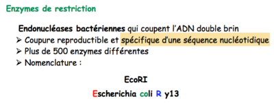

Alors, dans le Cours, la Prof parle bien "séquence nucléotidique" :

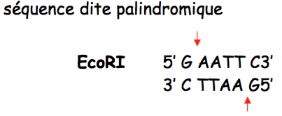

Pas de piège dessus non plus, je pense. De plus, elle a précisé "palindromique" à la suite de l'item, donc ça sous-entend quand même qu'on a de l'ADN double brin vu qu'on doit pouvoir lire la même séquence sur les 2 brins.
